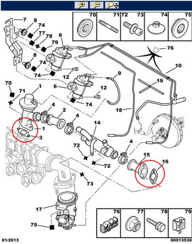

Sur ma 306 HDi de 99 (qui a 317 000 kms), j'ai la vanne EGR qui se met à claquer fortement depuis quelques jours. Je suis (presque) sûr que le claquement vient d'elle car si j’accélère "gentillement", pas de claquement mais dès que je mets le pieds dedans, là çà claque. Et en plus, à partir de 3000 trs/min, le bruit s'arrête instantanément.
Pour info, le bruit de la vanne EGR est arrivée dès 60 000 kms mais c'était léger jusque-là et je m'y étais un peu habitué car j'ai toujours eu la flemme d'y regarder car avec les infos que j'avais trouvé à l'époque, la vanne n'était pas super accessible donc une partie du démontage se faisait à l'aveugle (si j'ai bonne mémoire).
Malheureusement pour moi, maintenant, les photos du tuto (http://www.306inside.com/forum/viewtopic.php?t=5976).
De plus, sur ce que j'ai lu, il y a 2 types de vannes qui ont été monté sur les HDi mais pas très bien compris comment les différencier. Donc j'ai fais une capture d'écran de la ServiceBox pour mon VIN.
Donc si quelqu'un avait la gentillesse de m'aider / m'aiguiller, ca serait vraiement super.

Par RHY le 03 03 2017 7:27  R&eacutepondre en citant
Il faut que tu analyses ton dispositif,logiquement les HDI de 99 sont en dépollution L3,dessus tu n'as pas le boitier doseur, tu n'as pas le refroidisseur des gaz d'échappement et on trouve une seule électrovanne.
Ton schéma montre le dispositif que l'on trouve sur les HDI en L4(boitier doseur et refroidisseur des gaz d'échappement).

Par 306xshdi le 16 03 2017 22:55  R&eacutepondre en citant
Bonsoir,
Je suis assez surpris que ce ne soit pas le bon schéma car je l'ai eu sur la ServiceBox avec le VIN de ma 306.
De plus, sur le sujet suivant qui est une dépollution L4 (d'après le titre), les photos ressemblent à mon ensemble: EGR L4

Par RHY le 17 03 2017 7:29  R&eacutepondre en citant
Autant pour moi ton système est bien la version L4 ,je m'étais embrouillé avec la mienne qui est de 99 et dessus c'est du L3.

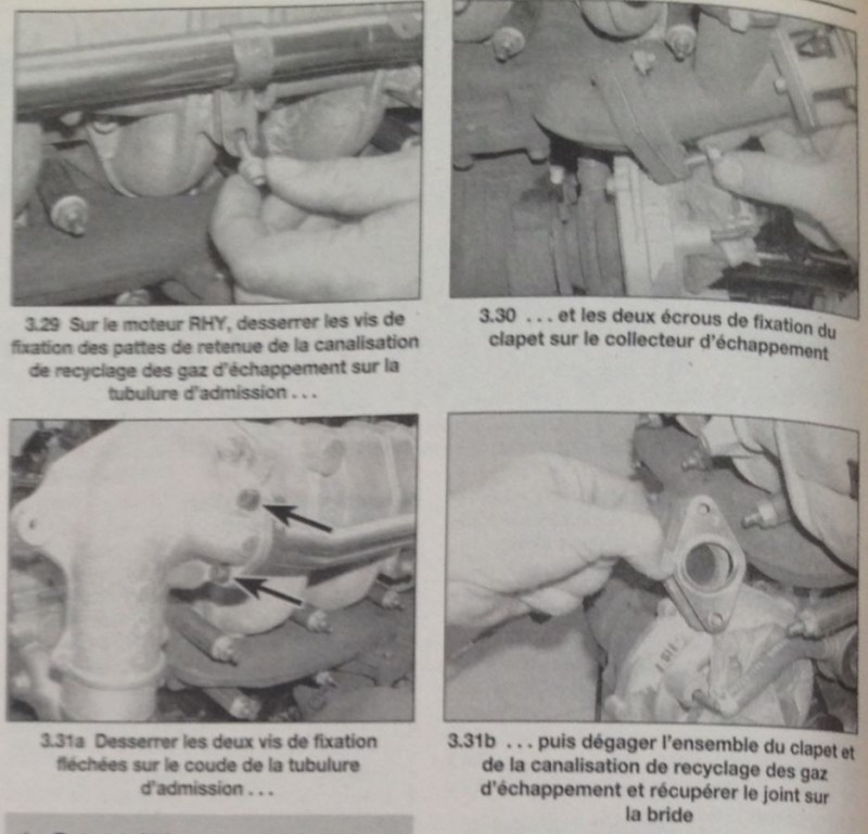

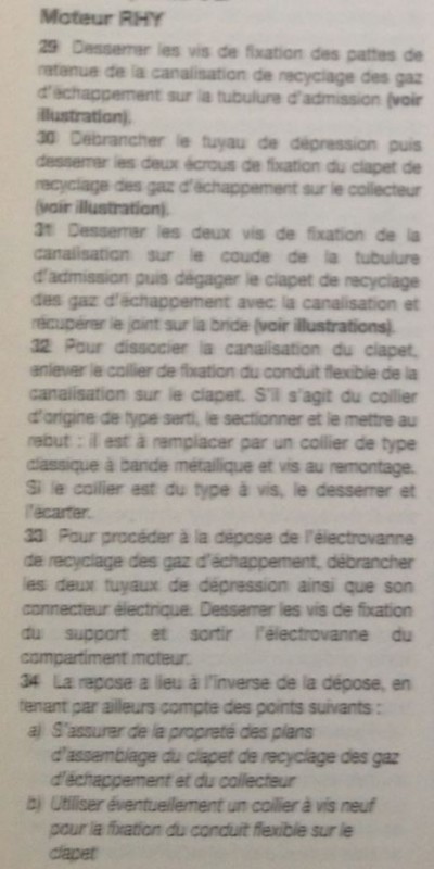

Dans le sujet concernant la vanne EGR, j'ai vu un post qui parlait de la procédure de démontage de la vanne EGR dans RTA HAYNES (Chapitre:4 Partie:F Page:4).
J'ai réussi à trouver la RTA et à en extraire les parties concernées:
Démontage vanne EGR (2).JPG, 97.08 KB
Vues 1136 fois
Démontage vanne EGR (1).JPG, 61.42 KB
Vues 963 fois
Par 306XU10 le 22 03 2017 8:34  R&eacutepondre en citant
nickel ta RTA explique au top, tu peux te lancer avec les bons outils

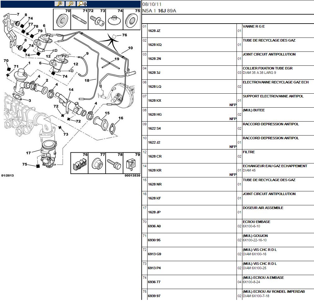

J'ai même trouvé ce dossier Supprimer vanne EGR mais ai je bien tout compris ?
1. Je démonte la vanne EGR (et j'en profite pour la nettoyer).
2. Je bouche la vanne avec des plaques côté admission et échappement ?
3. Je bouche le circuit à vide avec une bille dans le flexible
Par 306xshdi le 22 03 2017 17:39  R&eacutepondre en citant
Je commence à y voir un peu plus clair !!!
Pour condamner définitivement ma vanne EGR (car depuis que les 1ers l'ont fait sur leur 306 HDi, s'il y avait un problème dans le temps, ça se saurait maintenant, j'imagine), il faut mettre la 1ère plaque entre 1 et 3 et la 2ème plaque entre 15 et 16 (sur le schéma ci-joint)
Pour améliorer ma compréhension de l'emplacement des différents éléments, j'ai trouvé cette photo qui se rapproche pas mal de mon moteur, je crois !!
DW10TD
Plaques pour vanne EGR 306.JPG, 108.93 KB
Vues 1114 fois
Par 306xshdi le 22 03 2017 17:40  R&eacutepondre en citant
ah mince, pas possible d'éditer !!
Il faut lire compréhension au lie de compression !!
Par 306XU10 le 23 03 2017 8:06  R&eacutepondre en citant
j'ai édité pour toi
sinon oui le schéma est bon enfin il me parait cohérent

Si le temps le permet, je vais m'attaquer à la manip ce week-end mais il me reste quelques questions ?
1. Dois je sortir complètement le collecteur d'admission ?
2. Dois je en profiter pour changer le joint "papier" (la réf doit être vu que j'ai une fuite visible sur les photos dans mes premiers messages ?
3. Dois je changer le joint entre la vanne EGR et l'échappement (la réf doit être 1628 2N) et le joint entre le tuyau EGR et l'admission (la réf doit être 1628 KF) ?
4. Dois je nettoyer la vanne EGR ? Car elle sera encore commandée électriquement donc risque de continuer à claquer si je laisse comme çà ?
5. Quel produit est efficace pour nettoyer la vanne EGR ? Je crois avoir lu du Décap'Four mais je ne sais plus où !!!
6. Dois je bloquer la vanne EGR avec une douille ?
7. Est ce que je peux mettre des plaques en alu de 3mm pour boucher la vanne EGR ?
8. Où dois je mettre la bille pour désactiver la vanne EGR. C'est le raccord entre la pompe à vide et la vanne EGR mais est ce le N° 9 sur le plan de la ServiceBox ?
D'avance merci pour votre aide (si précieuse pour moi)
