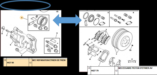

j'ai besoin d'aide sur la recherche d'un kit de réparation étrier avant Bosh 54mm pour une 2.0 16S 135ch de 1999.
Sur service Box pour le même vh en Bosh --> 4427 88 et en girling 4427 79
Chez Peugeot le kit 4427 88 est NFP et sur le net il n'existe pas ....
Savez vous si le kit Girling monte (du moins le cache poussière qui est la pièce que j'ai besoin) car ils ont forcément le même diam piston 54 mais quid du diam extérieur ?
Via Service Box j'avais trouvé le kit de la 206 HDI qui est en Bosh 54mm et même photo. J'ai acheté ce kit mais il ne monte pas car le diam extérieur est trop grand pour la 306
Merci d'avance de l'expérience de quelqu'un sur ce domaine car j'aimerai changer mon cache poussière avant que les routes ne soient salées...

va faire un saut sur ebay, j'en ai vu
