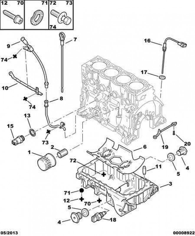

Peut-être effectivement que le cône rentre dans le carter... (sonde = numéro 18 )
Sur le dessin, on dirait qu'il faut un joint seulement lorsqu'il y a le bouchon?? Dans ce cas, on pourrait croire qu'il faut le joint parce que le bouchon n'a pas la forme en cône, et que sinon il n'y en a pas besoin...
Je me gourre là?

Par 306XU10 le 14 11 2016 10:30  R&eacutepondre en citant
exactement, sur le schéma avec sonde pas de joint.
tu as raison
