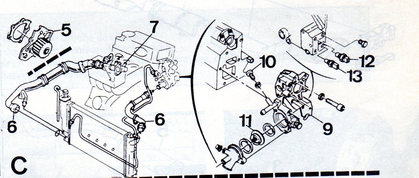

Par arnaud306 le 01 07 2016 23:32  R&eacutepondre en citant
Je regarderais du coté de la sonde de température ldr.
Pour la sonde lambda, si tu connais bien le gars de ton CT demande lui de vérifier la pollution a chaud. Si pas de pollution la sonde doit être bonne
Par Ludo75 le 02 07 2016 8:29  R&eacutepondre en citant
le souci est que je ne la voit pas quand je suis devant le moteur malgré le shéma

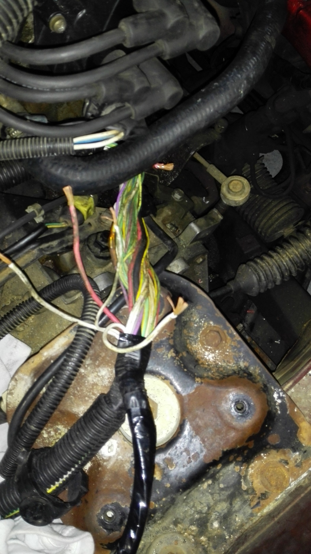

Par Ludo75 le 05 07 2016 8:49  R&eacutepondre en citant
Bon bien voila l'objet du délit
un fil coupé dans le faisceau
merci pour vos aide et conseils
