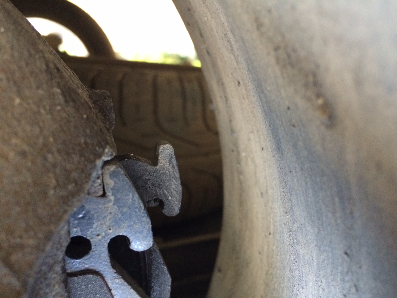

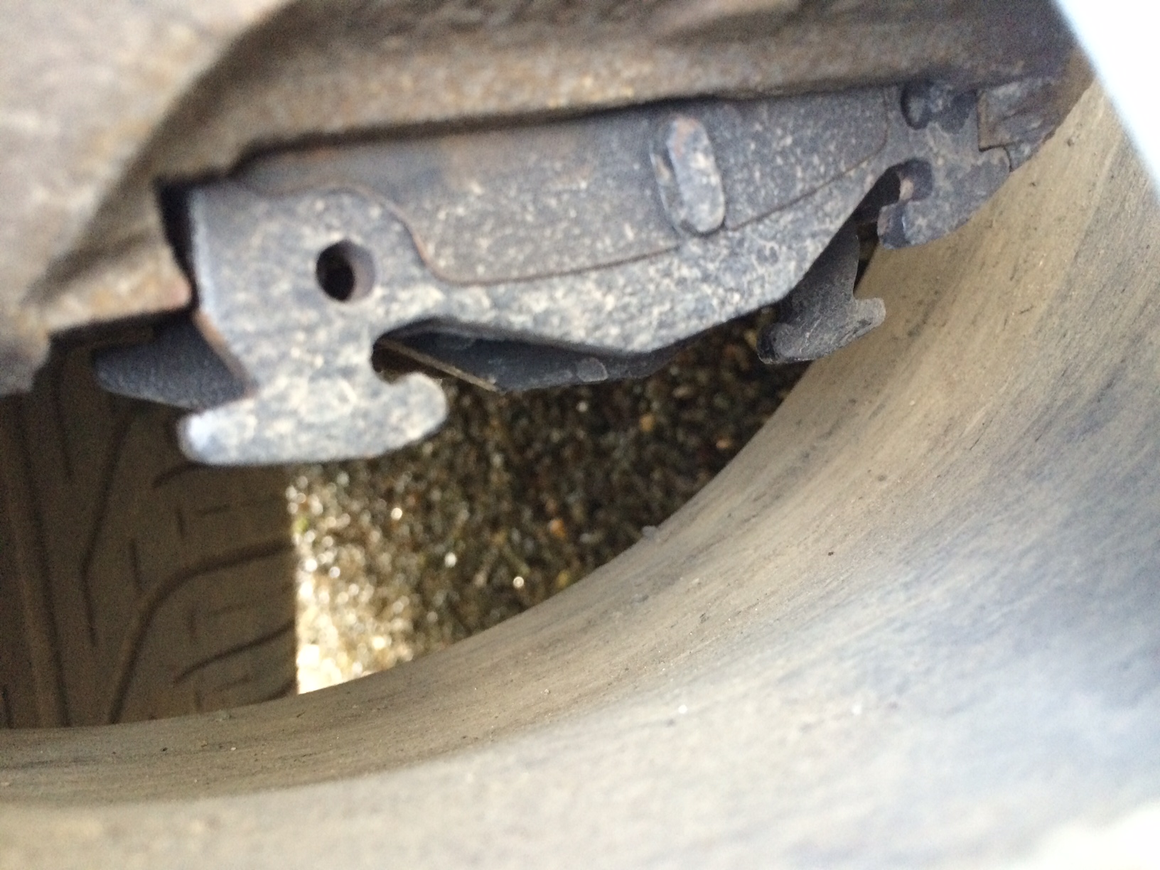

Et pas manqué les plaquettes sont prêtes à se barrer une nouvelle fois en témoigne les photos ci-dessous
http://306inside.com/forum/files/img_2728_123.jpg
http://306inside.com/forum/files/img_2729_210.jpg
Je les remet en place, je pars au boulot 30 km et je regarde elles sont encore sortie prête à tomber…
Alors je sèche, pourquoi ?
Les tiges aciers sont la cause ? Etrier qui en a un coup ? Piston ? Disque ?
Ma voiture 306 HDI XS de 2001, disques en très bon état, plaquette neuve, pas pris de coup, bordure ou autre qui pourrait endommager cette partie.
C’est arrivé du jour au lendemain sans rien d’anormal à déplorer
A qui la faute ?
Merci de votre aide car je ne sais pas à quoi cela est dû et je n’ai pas trouvé de réponse sur ma problématique |

J'ai cherché ce KIT mais pas moyen de mettre la main dessus
c'est bien ce qu'il me manque et à cause de cela je pense que mes plaquettes bougent car plus tenu en conséquence
En forcant un peu la plaquette se fait la malle!
Je vais commandé ce Kit avant de perdre mes plaquettes neuves  |

Si tu as des questions n'hésites pas,je te répondrai au mieux.
Voici le montage correct lors de la pose,ici c'est sur une saxo vts mais sur nos 306 c'est presque pareil:
http://saxo-vts.com/forum/viewtopic.php?t=5604
Bien entendu pour remettre les plaquettes neuves il faut tourner le piston.
remet des clips de maintient puis plus de souci :) |
