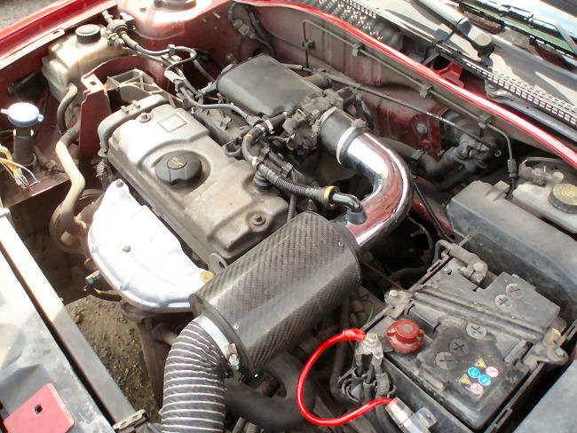

@ Dusk : T'es sur ? t'as pipe d'admission est identique ? ton boitier papier est en alu ? avec la sonde qui chauffe l'air ?

la photo que tu as regarder l'autre jour , c'est celle que j'avais prise après avoir installer la pipe d'admission du 1.6 L !!

t'as pas la fiche au dessus du cable d'accélèration sur ton boitier papillon...

j'y explique qu'il m'a fallu séparé mes faisceaux pour pouvoir brancher l'admi de 1.6L , car tout est décalé !

bien vide ce compartiment moteur
