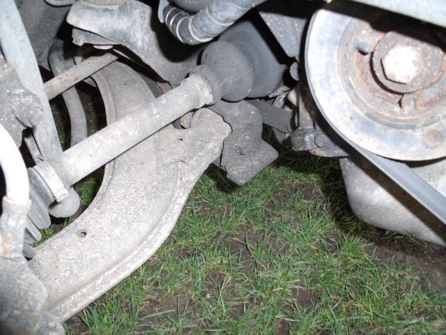

bonjour a tous je dois changer mes triangle de suspension de ma 306 ..
j'ai un souci c'est que ma 306 je ne sais pas si les triangle a des cone en 16 ou en 18 mm si vous pouvez m'aider svp!!???
ces une 306 1.6 90 cv de 1999 model norwest

Par messiah93 le 09 03 2016 0:10  R&eacutepondre en citant
Salut, envois moi le numéro de châssis de ta voiture par MP, je vais te dire ça
Par messiah93 le 09 03 2016 4:17  R&eacutepondre en citant
Salut, la rotule est en diametre 18 ;-)

Par 306XU10 le 09 03 2016 11:37  R&eacutepondre en citant
tiens
http://www.306inside.com/forum/viewtopic.php?t=50694
j'ajoutes des photos

Par ophidiian le 11 03 2016 22:55  R&eacutepondre en citant
J'ai changé les miens y'a 1 an et il y a deux ptits points que je voudrai préciser, au cas où.
Le service box m'indiquait un cône en 18 et j'ai jamais pu le monter, du coup j'ai du recommander les rotules au détail.
Lors du revissage des vis qui tiennent l'espèce de cloche qui maintient la barre stab, vas'y mollo sur la plus petite des deux vis, elle est super fragile et j'ai réussi à la péter dans le pas de vis...
A l'époque j'avais pas un rond donc j'ai pris les triangles les moins chers sur internet et ils ont très bien tenu sur 10 000km... puis la xs est partie rejoindre des copines à la casse...
