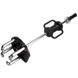

Moi lorsque le tambour ne vient pas,je loue un arrache a inertie,avec ce type d'outil le tambour ne fait plus son malin:
