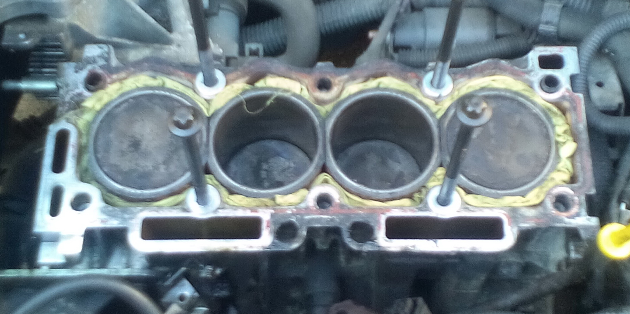

Par nicolasl78 le 11 03 2016 22:01  R&eacutepondre en citant
J'ai effectué 5500 Kms étalé sur 5 mois depuis cette grosse intervention.
Si je mets une huile plus compacte comme dit netmanu63, elle devrait "moins volatile".
La chemise / cylindre (coté distribution), si je peux m'expliquer ainsi à légèrement tournée
Est-ce qu'il peut avoir une liaison avec une "surconsommation" d'huile ?
Mauvais travail de la part de Auto Distribution lors du changement des joints de queues de soupapes ?
Ou bien encore un début d'usure de segmentation ?
Qu'en pensez-vous ?

Par juju2306 le 12 03 2016 20:35  R&eacutepondre en citant
ce qui est possible également c'est que ton bloc a bougé suite au joint de culasse et qu'il fasse le resurfacer, la culasse a été resurfacée par AD ?
Par nicolasl78 le 13 03 2016 13:33  R&eacutepondre en citant
Je te remercie pour ta réponse si rapide. Auto Distribution a estimé que ma culasse ne nécessitait pas de rectification.
Je ne comprends pas comment mon bloc a pu bougé lors du changement du joint de culasse ?
Je me suis aperçu du défaut de la chemise au démontage, j'ai pensé "à un mauvais centrage de chemise" lors de la constitution du moteur en usine.
Quelle sont les tolérances entre deux chemises ?
