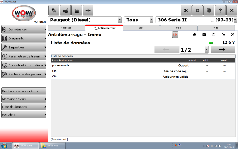

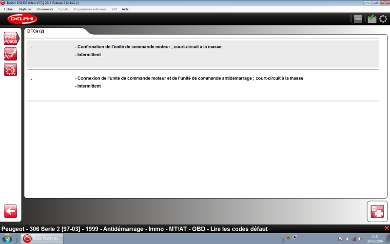

Un diag avec mon appareil me donne ça sur delphi et wow :
Une idée par où commencer ou je change l'electrovanne codée et en met une simple (lien vers tuto svp dans ce cas, le moteur de recherche me file une page blanche -_- ) ?
Par sebingrid le 29 01 2016 19:30  R&eacutepondre en citant
antidémarrage qui merdouille
t'as de quoi réencoder ta clef ?

Par Pigne le 06 03 2016 18:37  R&eacutepondre en citant
Hello.
Problème réglé, j'ai réussi à récupérer ma "machine" et reprog un transpondeur et ça roule :D
