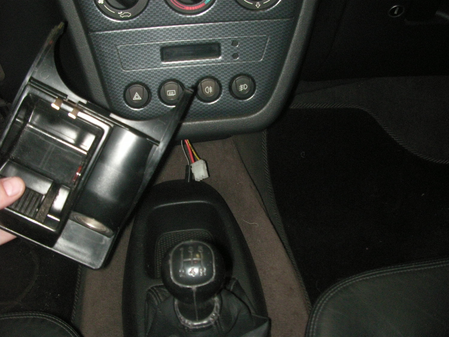

Par le mans 269 le 15 08 2016 12:37  R&eacutepondre en citant
Voici une photo la configuration de mes consoles et du cendrier en question,,, j'ai encore essayer, pas moyen,, j'ai su le demonter sans rien enlever, la logique c'est que je pourrait le remettre sans rien demonter... mais j'arrive pas...

Par messiah93 le 15 08 2016 15:59  R&eacutepondre en citant
Bizzare oui, j'ai encore jamais vu ce modèle de console centrale. C'est surement parce qu'elle est plus ancienne. Le cendrier il possède 4 vis autour pour le faire tenir?
Par le mans 269 le 15 08 2016 19:58  R&eacutepondre en citant
aucune vis............. je l'ai enlever facilement sans forcer, avec un KLOK,,, je l'ai nettoyer de partout,, puis plus moyen de le remettre....
Par messiah93 le 15 08 2016 21:01  R&eacutepondre en citant
Je peux pas t'aider, le miens était fixé par 4 vis et par conséquent c'est pas la même fixation. Faudrait quelqu'un qui ai eu une 306 de moins de 95.

Par Diabolo1 le 13 10 2017 6:18  R&eacutepondre en citant
Il faut démonter le support resté sur la console, il tient avec 4 vis. Ensuite tu remets le cendrier dans ses rails, et tu reposes le tout avec les 4 vis.
La console est le "modèle long" du début des années 90.
