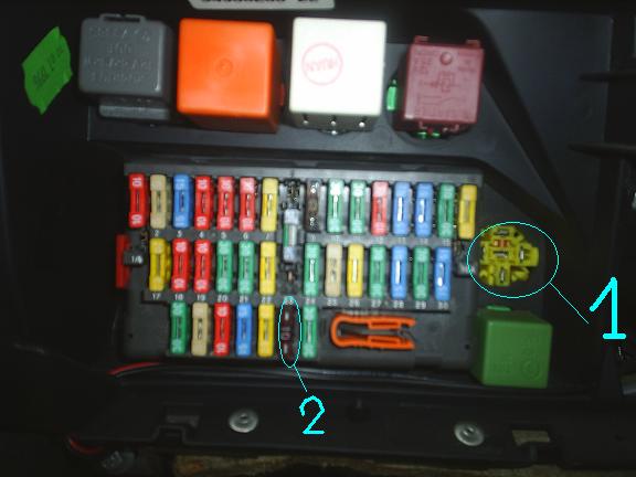

Relais 1
Bonsoir,
Merci pour les infos mais la platine fusible de ma voiture n'est pas la même.
Elle est plutôt comme la photo ci-dessous.
Donc pas de relais jaune.
Comment se fait-il que mon voyant au tableau de bord ne s'allume pas ?
Patrick |

Pb résolu.
En fait, le relais vert doit être dans l'emplacement de gauche en bas. J'ai dû me trompé la dernière fois que j'ai bricolé dans le coin.**Pour info, le relais orange en haut à gauche est celui du dégivrage arrière. Le gris à coté est celui de la centrale clignotante.
Je remets la photo car elle a disparu de mes messages précédents. |
