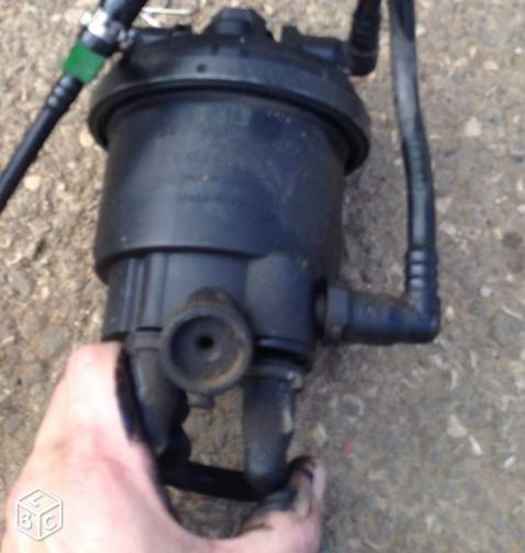

bonjour a tous .
je vouslais savoir ou trouver (hors garage) et si ca se trouver le petit bout de durite (10cm a tout casser) en forme de U avec deux conncteur ...qui est sous le support de filtre a gasoil sur ma 306 ..2l hdi .mon support a une grosse visse de purge en bas avec cette durite il est devant en haut ficer sur un support alu.
en faite jai un des connecteur qui fuit pas mal ! et donc faut changer ca
merci a vous !

Par netmanu63 le 21 12 2015 0:14  R&eacutepondre en citant
c'est la durite en bas en forme de U

Par RHY le 21 12 2015 8:38  R&eacutepondre en citant
J'ai compris et la référence est 1579 Y5
Par netmanu63 le 22 12 2015 18:30  R&eacutepondre en citant
bon alors je reviens ves vous pour vous donner la suite du soucis ...en faite ce n'es pas la durite ..on la vier et une durite souple pour voir et enfaite ca fuit pa de la MAIS de la soudure d'origine qui y a aau dessus la tetine de droite sur la photos..on peu voir comme une arrete juste au dessus du clipse et en faite ca coule de la quand c'est en pression .
donc sur yakarouler.com (sans faire de pub mais c'etait le moin cher) jai prix le bloc support de filtre (30e)...c'est un bosch avec exactement la meme ref que celui d'origine
pour je change pas le filtre car il a a peine 3000km ..
voila tout je reviendrais vers vous pour vous dire la suite
Par netmanu63 le 01 01 2016 15:50  R&eacutepondre en citant
je repond au cas ou pour ce a qui aurait besoin donc bloc fitre commander et recu ....et changer .
donc fournie avec le filtre ..ca a pris 5 minute a changer ...resultat nikel plus de fuite ! ..
cout 32E ...sur un site de vente de piece auto ...peugeot 180E
