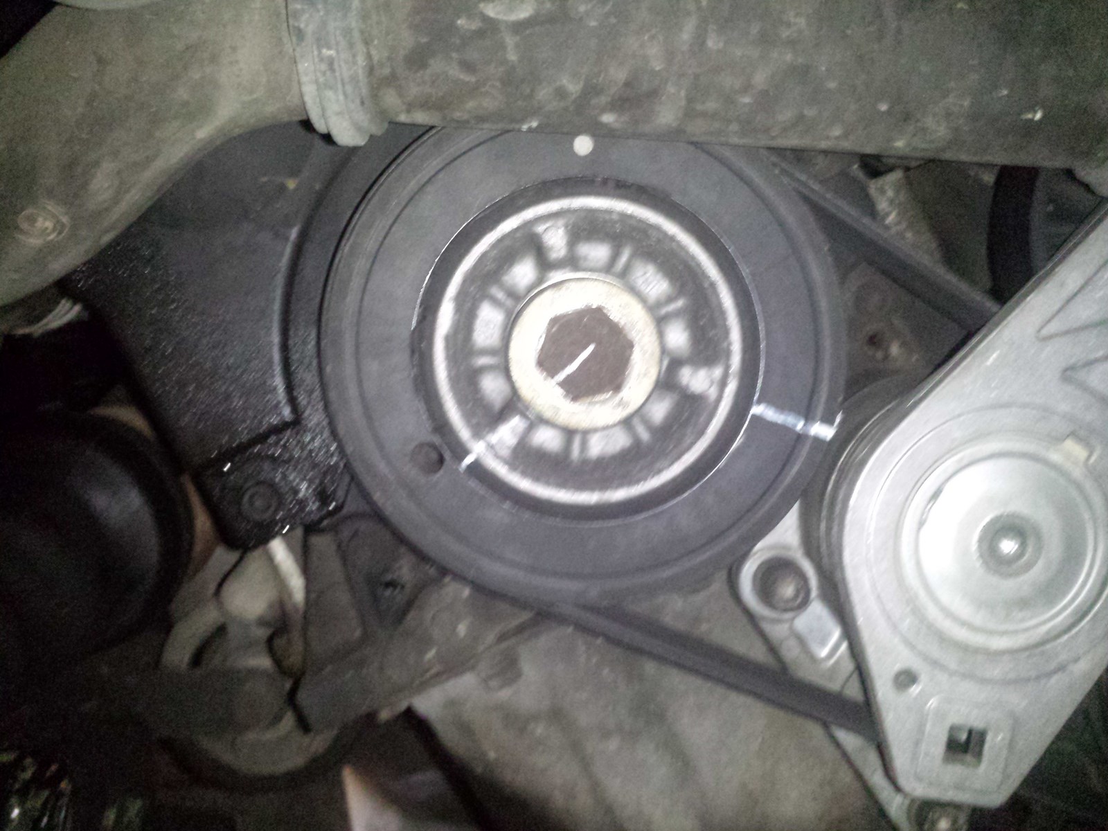

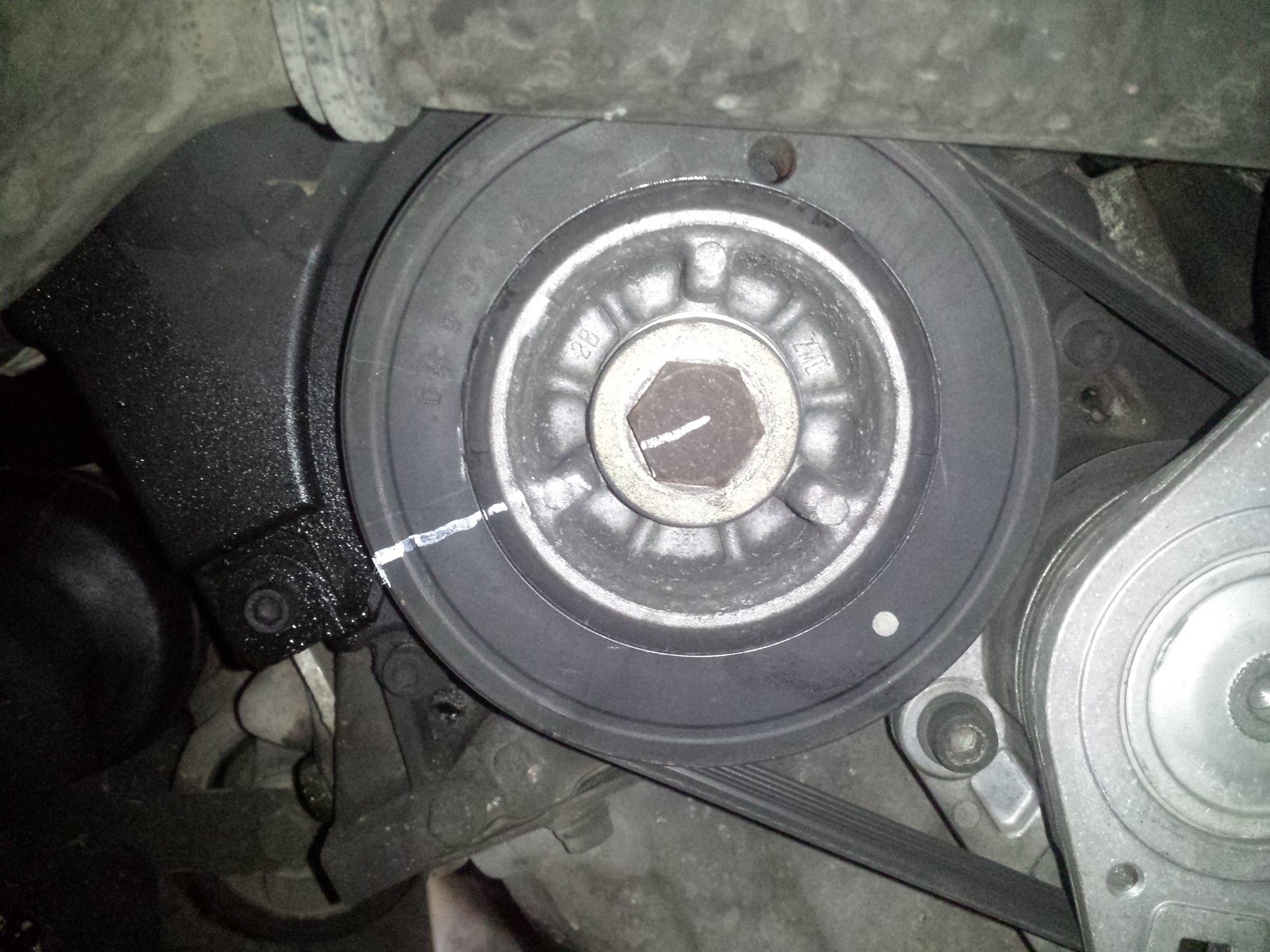

Par sil20 le 29 02 2016 18:16  R&eacutepondre en citant
Bonjour à tous
J'ai tracé un trait sur la poulie aujourd'hui et démarré le moteur, résultat le trait s'est complètement décalé, donc poulie HS
J'espère que c'est seulement la poulie et pas l'alternateur mais ça me conforte dans mon idée de base
(a froid le caoutchouc de la poulie n’adhére pas et a chaud oui, donc l'alternateur refonctionne au bout de 5 minutes).
j'en reviens donc a mes questions du premier post:
l'outil Facom d86 pour bloquer le volant moteur est il compatible avec le xu7jp4 ?
Quel modèle de poulie prendre ? sur Oscaro il y a plusieurs modèles différents allant de 60 a 140 euros
et Quelle clé je dois me servir pour détendre la courroie ? j'ai mesuré le carré au Pied a coulisse je trouve 9.6 mm, ça existe dans le commerce ça ?
avant
2016-02-29 16.17.32 [1600x1200].jpg, 372.41 KB
Vues 462 fois
avant
après
2016-02-29 16.19.13 [1600x1200].jpg, 319.29 KB
Vues 369 fois
après
Par Diabolo1 le 06 03 2016 5:33  R&eacutepondre en citant
Le carré doit être du 3/8", donc 10 mm.
Pour la vis de la poulie, avec une clé à choc ça vient facilement, et parfois elle se dévisse très bien avec un cliquet 1/2 ; l'essai est à faire.
