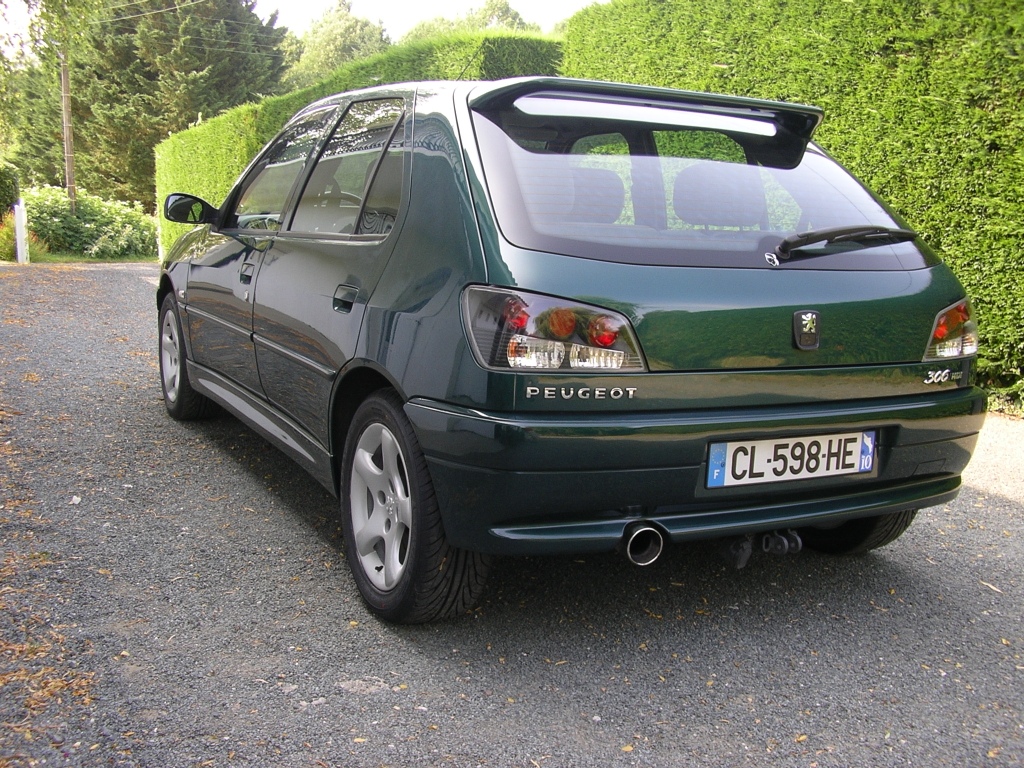

Par arnaud306 le 27 11 2015 14:08  R&eacutepondre en citant
J'aimerais bien savoir où elles se trouvent
Belle voiture

Merci encore RHY et aussi pour le compliment, envoi une photo de ta 306 que je la voie
