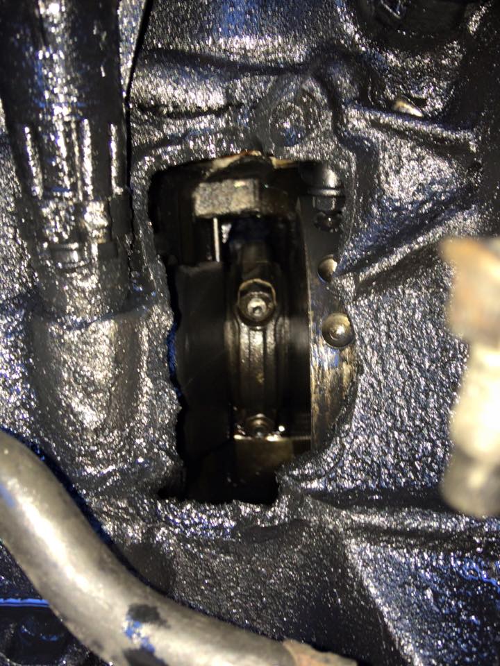

bonjour ,
voila j ai une 306 1.9TD 92 ch de 1999 qui a 240 000km
mon moteur ma laché la bielle a traversé le bloc moteur des de coter
j aimerais savoir si je peut monté un moteur 2.0 hdi 90 ch de 306 ou un moteur 2.1 TD de 406 ou autre sur ma 306
voila se qui arrive a trop poussé ses rapport en 2eme a 90km on ma di que cela ete a cause de sa
12122957_10204837782415938_9080257484664551009_n.jpg, 133.43 KB
Vues 159 fois

Tu es une des nombreuses victimes du fameux moteur DHY avec ses bielles baladeuses,si tu veux être tranquille mets un moteur D8A qui est une version du 1.9TD avec des bielles solides.

Il y a aussi le DHX que l'on trouve sur certaines xantia TD,il a le même défaut que les DHY.
Le 2.0HDI c'est le DW10TD,la version avec échangeur c'est le DW10TED.
Sur nos 306 on trouve le D9B,communément appelé XUD9,ce moteur est plus ancien que le DW8.
En clair si on veut qu'un DHY soit fiable on lui met des bielles de D8A.

Le plus simple c'est de mettre un D8A,c'est la version fiable du 1.9TD.
Ce n'est pas la première fois que l'on parle de ce problème,quelques années en arrière on parlait des problèmes de bielles des DHY.

Je pense que quelque soit le moteur que tu vas mettre, si tu refais le coup de pousser la seconde jusqu'à 90km/h, tu couleras une bielle. Quelle idée pour un diesel! 60 maxi en seconde (et encore!). 4300tr pour le TD pas plus, ça sert à rien au delà, tu ne trouveras plus les chevaux. Au delà la courbe de puissance s'écroule.

Je ne pense pas que l'on coule une bielle en tirant dans un moteur, bien au contraire étant donné qu'on augmente la pression donc passage de l'huile par tous les orifices de lubrification. Mais c'est un problème récurent sur ces moteurs les bielles cassées, c'est leurs fabrications qui font défaut. Sinon j'aurais déjà coulé des bielles quelques fois vu que je pousse mon 1.9D jusque 5000Tr/min parfois pour pouvoir monter la côte à 21% et passer la deuxième juste en bas de chez moi

Notre ami est quand même un violent,avec ma boite 4 en 2 a 5000 tr je suis vers les 76 km/h,en 3 je suis a 125 km/h,en clair il pousse la 2 a 90 en 2,au lieu de mettre une 3eme,un pote a flingué un moteur de poids lourd a cause d'un surrégime,je lui avais pourtant dit de faire gaffe,un poids lourd ce n'est pas un essence.
Il est au delà de la limite de la boite,une chance que la boite supporte.

Je pense qu'il disait ça façon de parler, un 1.9TD ne peut pas monter à 90 en 2ème, c'est impossible en accélération, le max à 5000 c'est 70-75km/h avec cette boite.. Après 5000 ça donne plus rien, on peut pas monter plus haut
