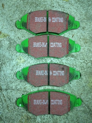

encore une bonne surprise ... je me rend compte que les plaquettes ne sont pas bonnes ! 3 identiques et 1 différente, au lieu de 2 et 2 (intérieur / extérieur) ... merci automotostop ... çà explique peut-être le problème ? ou pas ... j'en suis pour remonter les anciennes, génial ...

c'est plaquettes la ont un sens de montage, si elles sont inversée, elle reviennent mal, comme si un etrier grippait
néanmoins, il faudrait refaire ton étrier qui a le cache poussière percé

Salut, comment sa une plaquette a un sens de montage a l'avant? sur ma hdi c'est les 4 identiques
sinon pour ta roue bloqué je pense également a ton étrier grippé. retire le et sort un peu le piston. souléve le soufflet et regard si il est pas rouillé. si il est propre il ne doit pas bloqué. mais le soufflet est hs tout de même et a remplacer mais dans l'immédiat si sa peu te permettre de rouler un peu avec le temps de trouver et avoir les bonnes plaquettes

si les plaquettes qui sont en photo sont les siennes, ce sont les meme que ma 206, et elles ont bel et bien un sens de montage, par rapport à l'encoche au niveau de l'arrondi, je ne sais plus si elle doit etre vers le haut ou le bas, mais si c'est inversé, elle sont plus dur à mettre, et ne reviennent pas (ou tres mal) en arriere quand on lache les freins

j'avais un peu laissé le sujet de côté, après avoir passé une après-midi à bricoler, pour être obliger de remonter les anciennes plaquettes au final ... et là l'étrier ne bloquait pas
donc mon problème venait bien d'une plaquette à l'envers ... j'ai contacté automotostop qui a accepté de me renvoyer un lot gratos en garantie :-)
la différence que j'ai remarqué, c'est surtout par rapport à l'épingle metallique ... si on monte la mauvaise plaquette, on galère à la rentrer à cause de l'épingle ...
