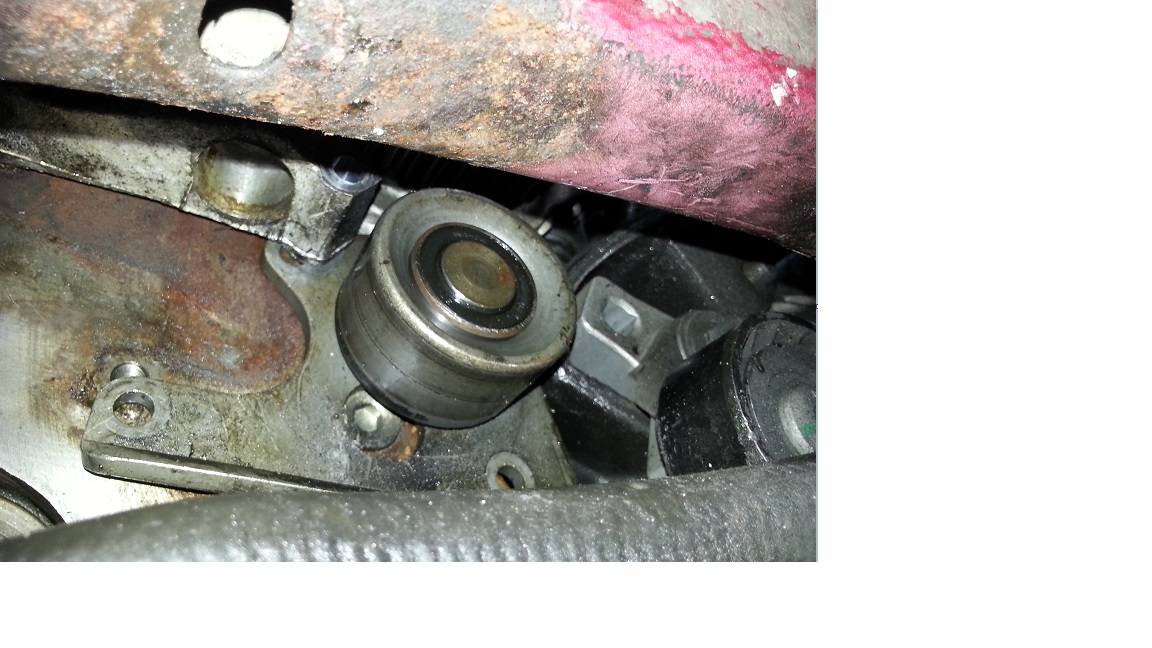

Je suis entrain de faire ma distribution .j'ai demonté la courroie et ,le galet tendeur .cependant je bloque sur le deuxieme galet .
j'ai enlever les trois boulons qui le retiennent mais je n'arrive pas a le sortir .il bouge mais sors pas.
y a t il une astuce ?

le galet dont je parle c'est le galet fou et il a bien 3 vis .
Par fabueno le 22 09 2015 11:33  R&eacutepondre en citant
Salut, c'est un 1.9 ton moteur?
se galet est maintenue avec un centreur (le trou que ont voie partiellement)
il faut le tirer vers toi afin de pouvoir le libérer.
il faut jouer sur la hauteur du moteur car il coince avec le longeron peu etre.

j'ai tout enlevé mais il coince .
je crois je vais desserrer un point le support du silent bloc .

le support du silent bloc tu doit le retiré afin de changer la courroie. donc tu peu jouer sur la hauteur facilement
Par ahidahee le 22 09 2015 12:15  R&eacutepondre en citant
par support je voulais dire ça

on 'est d'accord que la partie haute doit etre enlever pour pouvoir liberer la courroie .
une image dans mon cas on voit bien qu'elle libre mais ca coince .

a oui elle coince par la. sa fait un moment que je ne l'ai pas fait. tu arrive pas a la tourner pour la libérer du support?

non , elle bouge mais ne veut pas sortir
j'applique mon idée ce weekend et je vous tiens au courant .

Oui il faut desserrer le support alu afin de dégager l'enrouleur du kit de distribution,le but du jeu est d'enlever la 3eme vis qui retient le galet enrouleur,sinon voici un tuto pour faire la distribution d'un XUD:

Par ahidahee le 24 09 2015 11:29  R&eacutepondre en citant
Merci à tous , j'avais vu aussi tous ça avant de me lancer .
je desserre un peut le support alu et on verra ce weekend .
