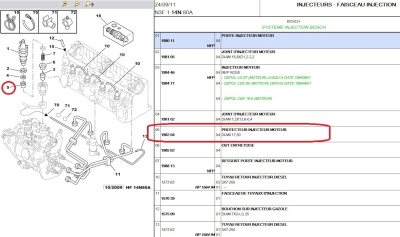

A quoi sert cette pièce? elle est au fond de la culasse sous la rondelle pare-flamme?
Par RHY le 17 02 2015 9:12  R&eacutepondre en citant
Tu ne touches pas a cette pièce,elle est emmanché en force dans la culasse,elle se remplace seulement lorsque tu remets a neuf la culasse.
Dans le cas d'un remplacement d'injecteur,tu remplaces le 2 et le 4.
Par casta83 le 17 02 2015 9:41  R&eacutepondre en citant
Ok c'est bien ce qu'il me semblait... le vendeur peugeot m'a retourné le cerveau et me les a fait commander... je viens donc de perdre 40€ a moins qu'il ne me rembourse (on peut rever), je dois aller chercher ma commande ce matin

je ne commande chez peugeot que lorsque je suis obligé En fait j'ai commandé d'autres trucs et vu le faible prix des joints cuivres et pare feu chez peugeot je les ai pris... par contre ces fameuses protections plus de 10€ piece! je vais voir de prendre autre chose a la place...
