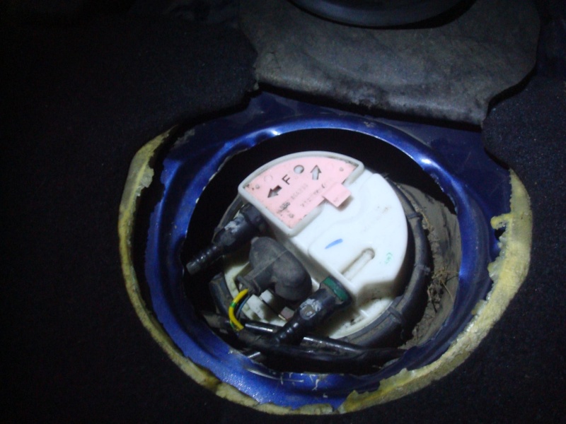

Voici comment monter une pompe immergé essence de Xsara 2l16 sur 306. l'avantage de cette pompe se situe notamment sur la conception du corp de pompe. Celui est parfait pour un pompe gros débit par exemple contrairement au corps de 306 (souci au montage pompe trop haut du coup la pompe déjauge avant d'arrivé en réserve). Système moins bruyant, retour carburant amélioré, de-jaugeage interne bcp plus difficile. Physiquement la diff se situe sur le diamètre de montage pour le serrage, 120mm pour 306 et 130mm pour Xsara, il suffit donc de réduire le rayon de 5mm et le tour est joué! la sonde du niveau du carburant 100% compatible. Toutes les étapes sont détaillées en photo:

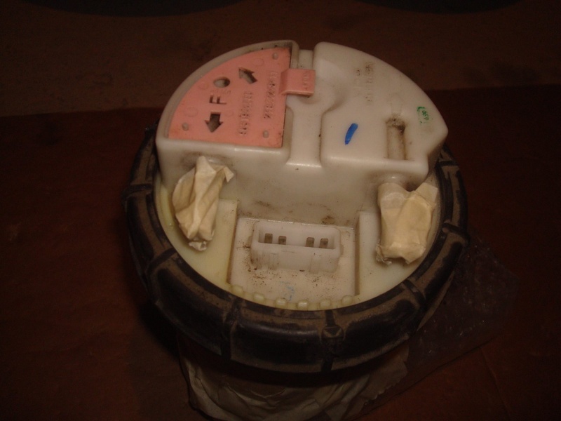

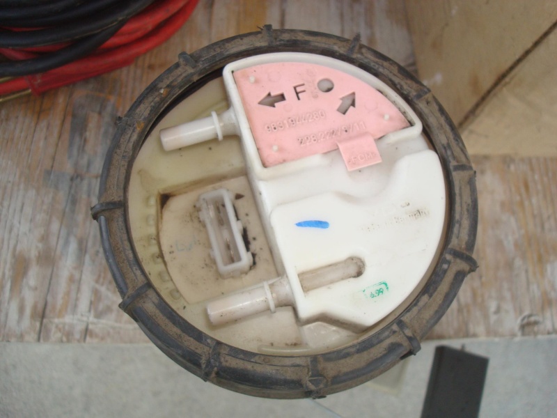

la pompe de xsara

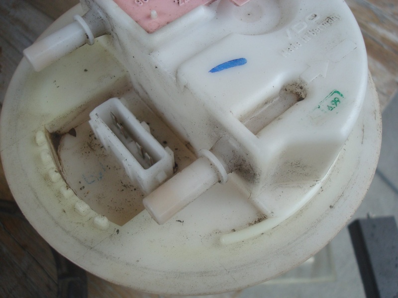

detail sur la conception du corp de pompe

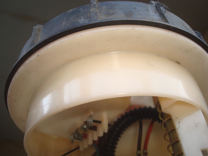

souci la bague de serrage du reservoir du 306 passe pas, pompe trop large
autre vue sur le souci de montage

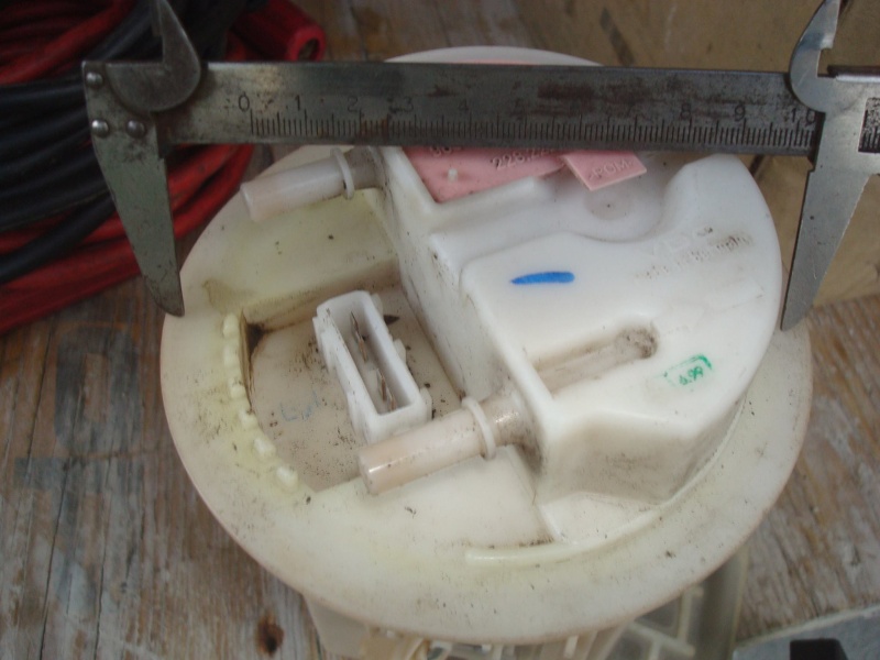

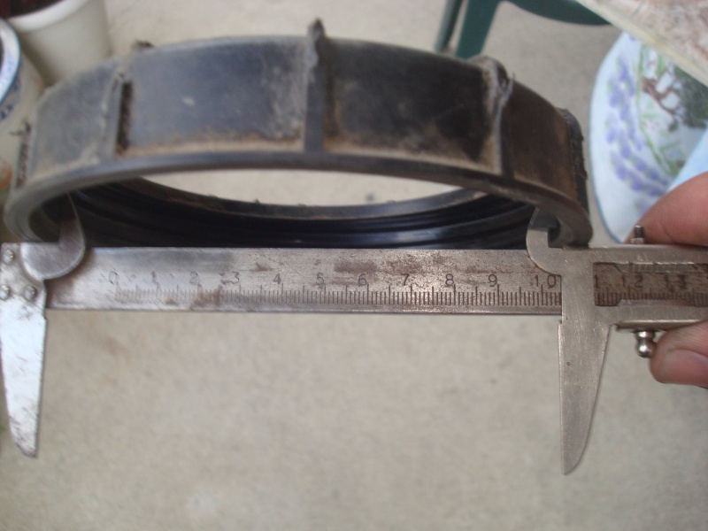

diametre interne 120mm pour la 306
si on reporte les 120mm sur la pompe de xsara ca donne ca... il faut rectifier

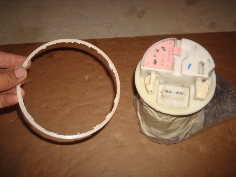

test avec la bague de 306, au top!

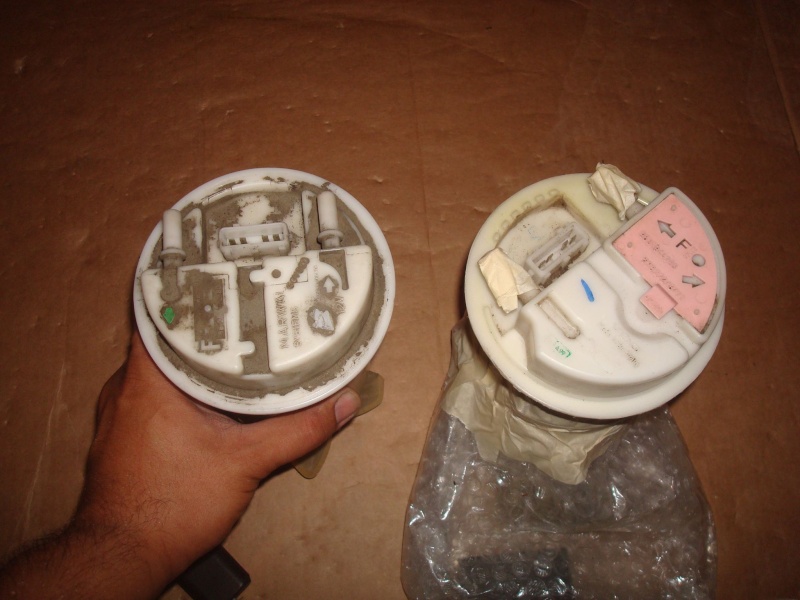

a gauche pompe de 306, a droite celle de xsara modifiée
Montage! et c'est perfect!
