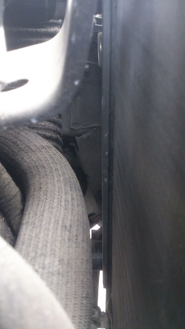

Je viens poster ici pour un collègue qui m'a demandé son avis suite à un constat sur sa voiture : le part choc est complètement de travers : impossible de fermé le capot sans qu'il touche l'optique avant gauche.
Après investigation, j'ai constaté que son "support de traverse" avant gauche est plié : la pièce soudé au longeron qui descend à la traverse inférieure.
Voici des photos qui montrent le problème :
ici la partie plié

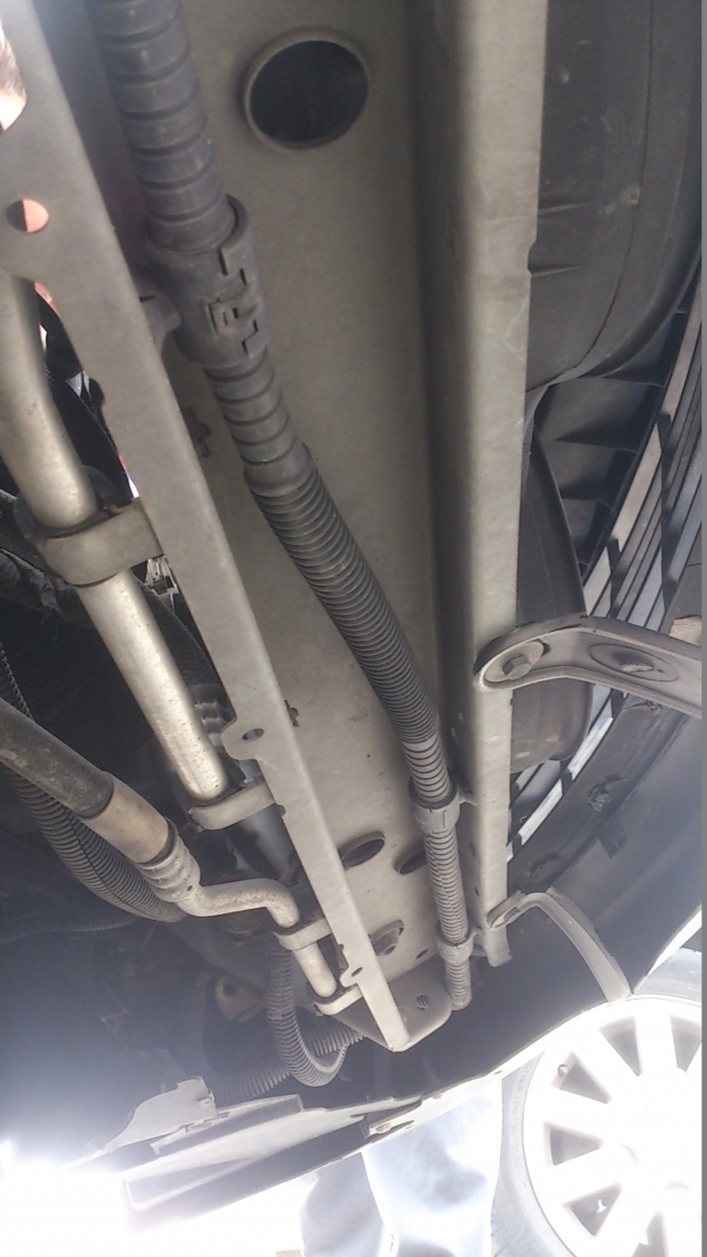

ici on voit bien que la dernière fixation inférieur du part choc n'est pas comme elle devrait l'être
Ma question :
Comment réparer ça à moindre frais ?
C'est envisageable de démonter toute la face avant, de redresser et souder par dessus des plaques de renforts pour maintenir en place, traité anti-rouille puis remonter ?

comment il a fait son compte? il s'est fait tracté trop fort?
sinon oui c'est réparable, il va faloir démonter et redresser le plus proprement puis souder les fissure.
