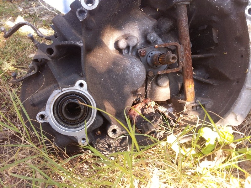

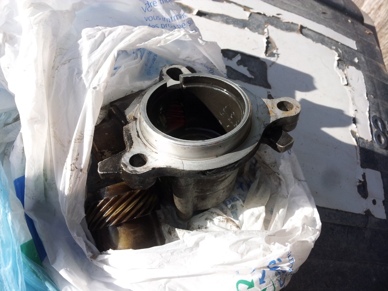

Par totodebaho le 15 06 2014 18:14  R&eacutepondre en citant
Regardes aussi de ce coté là
(J'avais une fuite, et il aura fallu un bon moment pour trouver d'où ça venait)
Il s'agissait d'une petite fissure sur cette pièce
Elle vient ici (sur la boite)
Par sisco59 le 15 06 2014 18:48  R&eacutepondre en citant
merci mais moi c'est du coté conducteur petit cardan
