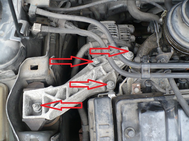

Le support moteur gauche se situe sous la batterie et le droit est juste à droite du bocal de liquide DA. Au bout de chaque flèches sur cette photo.
J'ai commencé par le support moteur droit (à gauche sur la photo ).
Enfin bon .... celui la quoi
Il faut juste enlever les 4 écrous fléchés ci-dessus à l'aide du cliquet, d'une douille de 16 et d'une rallonge bien entendu. On peut retirer complètement les écrous, le cric sous le moteur l’empêchera de tomber.

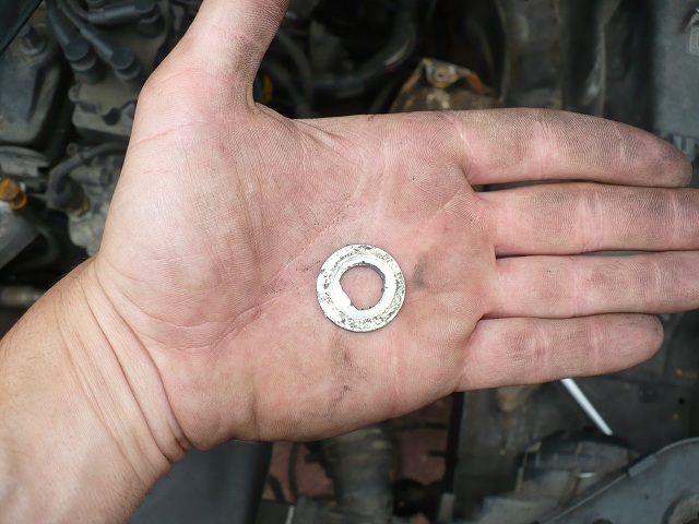

On à maintenant accès au silent-bloc, enfin presque .... il reste une petite plaque de métal en "U" avec un tampon de caoutchouc de chaque cotés, ici
Cette pièce est juste posée sur le silent-bloc, ça part tout seul.
Hop la, la voici en main.

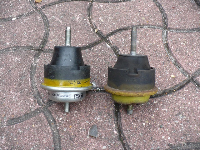

Confrontons la pièce neuve et une qui a 156.000kms.
le vieux est complètement tassé et mesure 1.5cm de moins que le neuf.

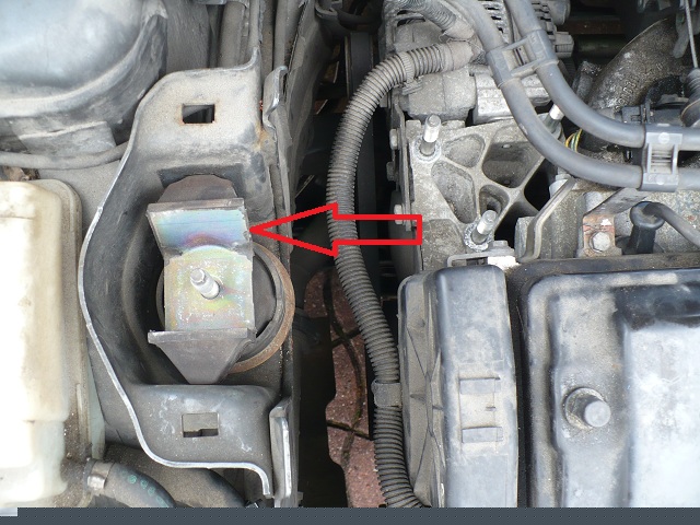

Maintenant l'action se déroule ici.

Maintenant que le bac n'est plus solidaire de la caisse on peut avoir un bien meilleur accès pour débrancher le relais double. Pour cela, il faut juste retirer la goupille en métal et tirer la partie rouge du connecteur vers l’extérieur.
On peut normalement enlever le bac, et on arrive la.
On se pose pas de question et on dépose le renfort en démontant les 4 vis (douille de 13) flèchés.
Et on touche au but !!
Et la c'est simple, la vis centrale c'est du 18. Attention à bien récupérer la rondelle sous l'écrou !

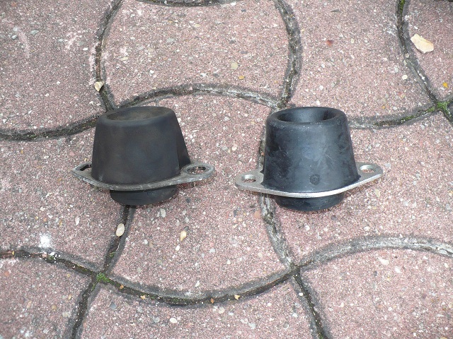

et sur les extérieur c'est du 13. On dévisse tout ça et on récupère le silent-bloc. Si lui non plus ne se laisse pas faire, il faut, comme pour l'autre coté faire jouer le moteur de bas en haut et ça devrait bien se passer.
C'est moins flagrant que sur l'autre mais le vieux S-b a perdu environ 1cm...
