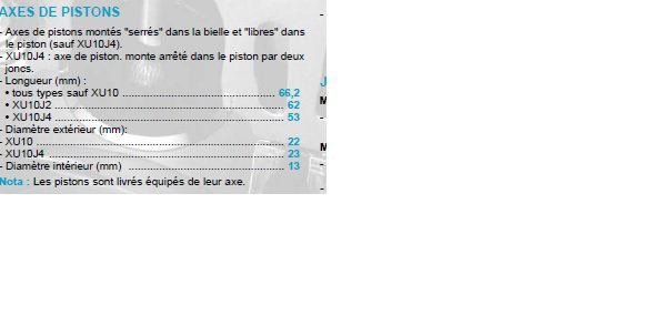

Sur toutes les revues peugeot et services box, ainsi que RTA j'ai des axes de pistons en 22 alors que les miens sont en 23mm

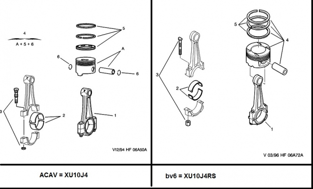

Ton extrait de la rta est érroné (j'ai la même je crois ^^). Pour l'ACAV, les axes sont en 22mm. Pour le R et RS, ce sont des axes en 23.
Si ton moteur est un ACAV de 1994, alors c'est un XU10J4 !
Le XU10J4R c'est le moteur de la xsi 16s 135cv.
Le XU10J4RS c'est le moteur de la bv6.

NON la RTA n'est pas erronée

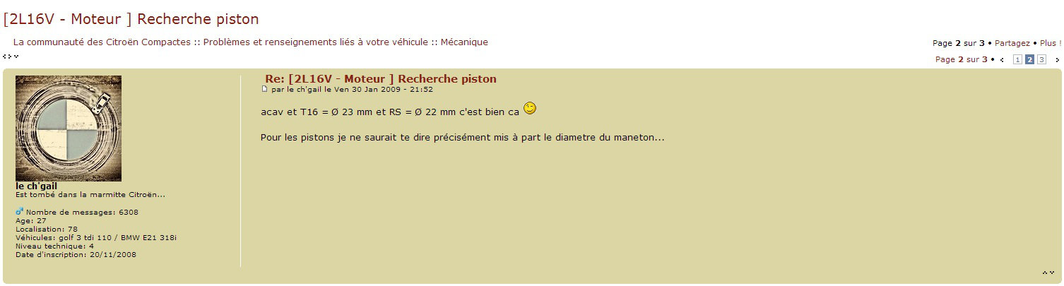

Les axes de l'ACAV sont bien 23mm je les ai démonté, mesuré 4 fois, en plus le XU10J4RS sont des axes montés serrés donc dans le piston il n'y a pas de place pour y mettre le jonc, impossible d'envisager un échange.
Voila une capture d'un autre forum

Superip, la pièce auto spécifique c'est mon métier au quotidien, je perdrais pas de temps et n'en ferai pas perdre aux autres si je n'étais pas sur de ce que j'avance
Un autre exemple :
