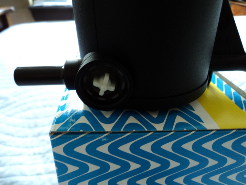

Sur XUD, si c'est le bocal, tu peux nettoyer, et tartiner de pâte bleue, ça tiens assez facilement au moins 1 an, ou trouver le joint, le changer ....
Merci à Rousseau pour sa photo, c'est où tu vois le "bidule" blanc !;;;

Pour ce qui est du clapet anti-retour du bocal gasoil, j'en avais déjà entendu parlé. Du coup je l'avais déjà démonté pour voir, et le joint était en bon état, j'ai donc éliminé cette piste... Ça peut quand même venir de là même si le joint parait ok ?

La toto pour moi démarrait mal, aussi bien à chaud qu'à froid.
Tatinage, et ça démarre nickel, pourtant c'était pas spécialement gras au niveau de la partie blanche.

Il faut faire quoi exactement au niveau de la partie blanche du bocal ? Mette du mastic d'étanchéité tout autour ?
Par toto59 le 09 03 2014 14:25  R&eacutepondre en citant
OUI, où il y a le blanc, tu bourres avec de la pâte bleue, par exemple ....

Ok je vais essayer ça, mais avant je voudrais savoir, a quoi ça sert exactement ?

c'est un clapet pour réchauffer le gazol.
