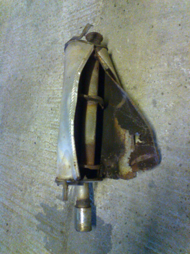

Un jour, en roulant tranquillou, elle m'a fait exactement la même chose que toi (coupure d'allumage, l'auto qui décélère et finit par caler)
Je redémarre fait 5km et là rebelote, sauf que "retour de flamme" et boum! Silencieux explosé, éventré sur toute la longueur.
Je te mets une photo

Oui, maintenant que tu le dis, elle a petaradé à un moment!!

Par contre Ticho, je suis resté scié devant ta photo du silencieux , j'ai jamais vu ça

bordel le silencieux !!!

Suite à cet incident, j'ai monté un silencieux type "tube mitraillette". Cela m'a permit de rouler tout en cherchant la source du problème.
Désormais résolu, j'hésite à remettre un silencieux d'origine. (ça fait beaucoup de bruit un tube mitraillette)
