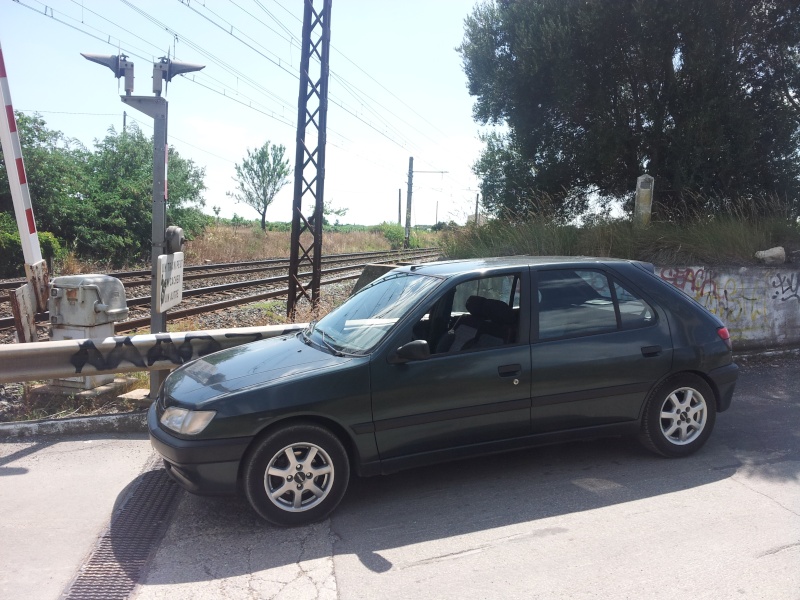

Par totodebaho le 15 10 2013 23:18  R&eacutepondre en citant
Idem pour moi
Par contre, les anciens proprios étaient des retraités (peut etre pas à l'achat mais après)
Donc je doute sur l'eventualité d'un décrantage
La photo a été prise dans une pente, avec FaM
Mais sur plat, c'est la meme chose
