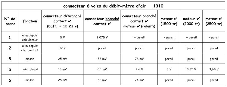

Par mimicara le 31 08 2013 18:24  R&eacutepondre en citant
@ corentin38 mission accomplie
J'ai fait les mesures que tu as demandé et plus:
d'abord en passif à l'ohmmètre entre la borne 3 et le - batterie, puis entre 6 et - batterie;
résultat 1 ohm pour les 2 , mais mon ohmmètre n'est pas étalonnable à zéro, donc ~
Pour les mesures actives j'ai fait ce petit tableau :
[img] [/img]
Par ailleurs je confirme que le circuit relais double—pompe gavage passe bien par le connecteur IC02A derrière le pare-choc à gauche.
Et allons y : le 12 V après contact qui alimente le débit-mètre y passe aussi.
