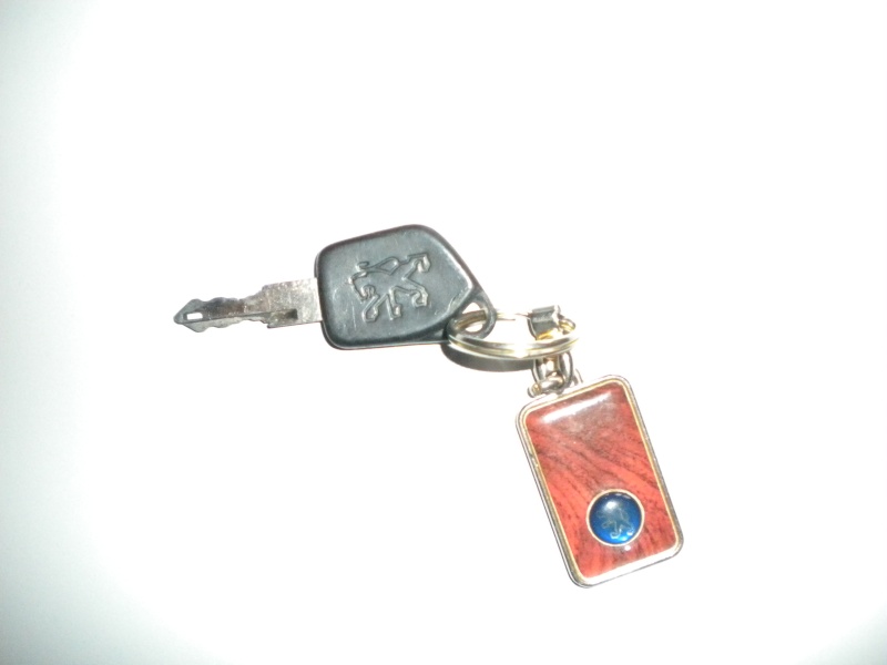

J'ai celle ci
Que je soupçonne d'être un double et que la clé numéro un soit une clé avec plip.
Je n'ai pas démonté mais je suppose que si je dispose du bidule noir sur le plafonnier, c'est qu'il doit y avoir un récepteur ..
Par damiano le 21 09 2013 17:12  R&eacutepondre en citant
oui c'est le double il te faut récupéré le plip avec le petit bouton ou on appuie ...
Par totodebaho le 21 09 2013 17:51  R&eacutepondre en citant
Justement. Je vais pouvoir récupérer une clé avec plip ainsi que le récepteur. Ça ira donc ? Sachant que d'après mon plafonnier je dois déjà en avoir un. Du coup je n'aurais qu'a changer le récepteur et la clé correspondante fonctionnera sans soucis ?
Par damiano le 21 09 2013 19:51  R&eacutepondre en citant
tu prends l'émetteur donc la clef avec le plip . et le récepteur donc le morceau qui est dans le plafonnier . voila et ca suffira :)
