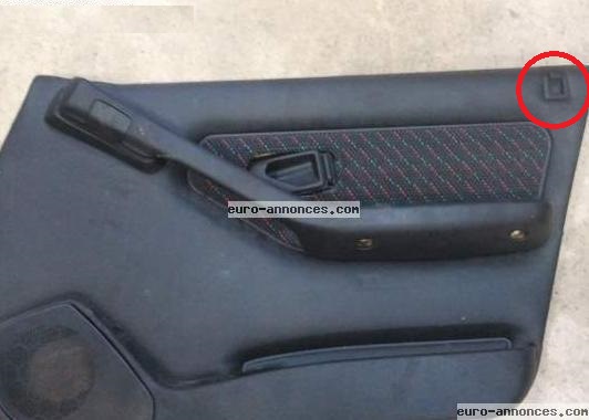

sinon pour les debrancher:
-depose de panneau de porte puis a cote de la serrure a l interieur de la porte, faut debrancher une prise
-depose du cache hayon noir, et tu as un petit moteur noir. debranche la prise

ne reste visiblement que la solution = débrancher le moteur de la portière
encore faudra t il que j'arrive à y accéder: je n'ai jamais déposé un panneau...

Par Ancien membre le 05 09 2013 11:21  R&eacutepondre en citant
coucou
pour la prise, faut demonter le panneau de porte. de mémoire c est une prise grise avec chapeau rouge
evite les nouvelles generations qui sont pas forcement mieux
