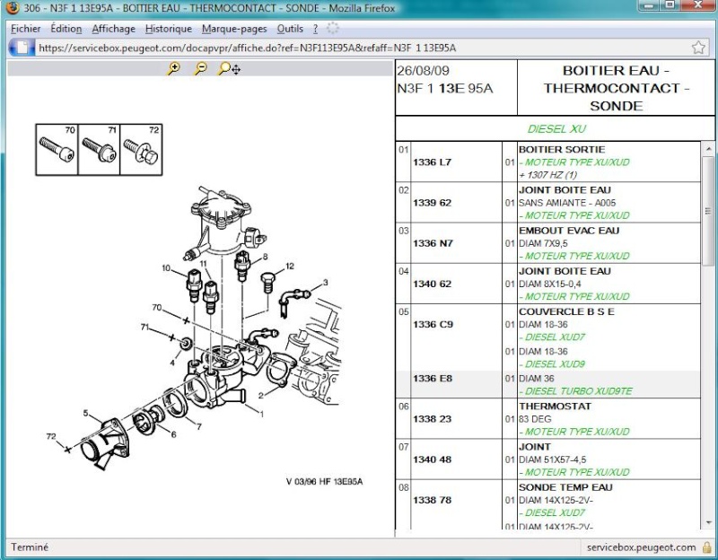

J'ai une autre question concernant le circuit de LDR.
A cet endroit, on voit que du ldr a coulé (pas sur cette photo). C'est jute un joint à changer selon vous? C'est le réchauffeur du filtre à Go?

Ce que tu montre avec les flèches c'est le bloc thermostat. Tu a un joint en papier si je me trompe pas. Tu le change et tu le monte a la pâte a joint Loctite 518. De la pâte rouge.

Logiquement c'est un joint en caoutchouc(numéro 7) qui se met autour du calorstat,vendu avec le calorstat.
Le joint en papier(numéro 2) dont tu parles est sur le boitier d'eau (côté culasse) et va sur ce que tu appelles le bloc thermostat(boitier d'eau) la plupart du temps c'est en ferraille.
On peut le voir ici:

ça doit être le joint 7 alors. Je vais le commander par précaution...

Si ton calorstat est vieux,remplaces le par un neuf et le joint 7 est vendu avec.

Effectivement autant pour moi j'ai confondu les deux joint merci RHY d'avoir corriger mon erreur .
Donc oui c'est un joint caoutchouc et change ton thermostat en même temps ça coûte dans les 12€ . Te trompe pas c'est un thermostat 83°C si je ne me trompe pas cette fois. C'est marquer dessus parce qu'il en existe qui ouvre a 90°C etc.
