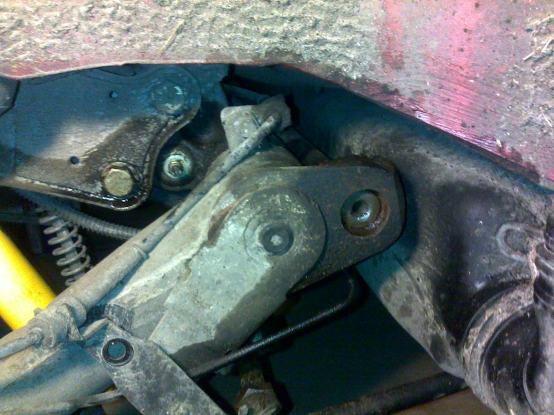

Salut.
J'ai commencé le décrantage de la 306 mais forcément ça se passe mal
Voila ou j'en suis:
Les barres de torsion sont fixées a droite et a gauche.D'un coté par une vis torx et de l'autre coté par un écrou de 13mm suivi d'une vis et d'une grosse rondelle.
Mes vis torx sont démontées les rondelles excentrique aussi. Les écrou de 13mm c'est bon mais voila je n'arrive pas a enlever le vis derrière cette écrou alors que normalement c'est a la place de celle ci que je dois visser l’extracteur.
Comment retirer cette vis?
J'arrive a la visser et dévisser un peu mais après ça bloc.
Help
Voici les photos de cette vis:
Par Max'xtdt le 26 06 2013 21:43  R&eacutepondre en citant
Je serait toi , je déposerais le train et taperais sur les bras avec une masse pour les sortir , tu te fera moins chier , la méthode de la tige fileter sa marche quand le truc il est neuf , et encore ^^
Apres en avoir pété 4 dans une barre j'ai opter pour cette option , en 30 min il était décanter le truc ^^
Par Airsoft le 26 06 2013 21:47  R&eacutepondre en citant
Je suis bien d'accord c'est la mer..
Je pauserais le train si vraiment je galère trop.
Sinon tu sais pas comment elle s'enlève la vis avec le tournevis plat? car j'arrive pas a l'enlever.
Par Max'xtdt le 26 06 2013 22:36  R&eacutepondre en citant
elle ne se dévis pas tu débloque le contre écroue et tu desserre le plat jusqu'a être en buté et voilà , surtout tape pas dessus ^^
