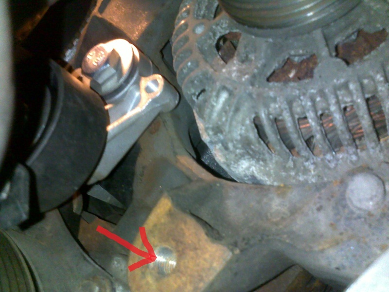

Bonjour.
Je possède une Peugeot 306 TD 90cv de 12/1998 avec moteur XUD9TE
J'ai la clim et la DA.
Je suis en train de changer courroie d'accessoires et galet tendeur et enrouleur.
J'ai trouvé le galet tendeur et le courroie.
Quelle modèle galet enrouleur me faut il pour ma voiture? (excentré,monté sur support)
J'ai acheté la voiture sans ce galet voila pourquoi je ne sais pas lequel modèle c'est.
Merci.

Par Airsoft le 18 06 2013 21:50  R&eacutepondre en citant
D'après mes recherches ce serait celui ci qu'il me manque: http://www.oscaro.com/galet-tendeur-de-courroie-d-accessoire-lucas-engine-la0009-4003700-310-p
Quelqu'un peut il me confirmer que c'est le bon? S.V.P
Par Airsoft le 18 06 2013 21:53  R&eacutepondre en citant
Pour précision l'emplacement du galet est celui qui est le plus près de l'alternateur
Par Airsoft le 19 06 2013 11:54  R&eacutepondre en citant
Salut.
Apparemment j'ai trouvé la ref du galet qu'il me manque.
Galet enrouleur ref: 575129
J'ai donc commandé celui ci:
http://www.oscaro.com/galet-tendeur-de-courroie-d-accessoire-dayco-apv2016-1949215-310-p
Si quelqu'un pouvait me confirmer que je n'ai pas fait de bêtise...

Par Guillaume 57 le 20 06 2013 23:58  R&eacutepondre en citant
Salut moi j'ai une 306 td eden park j'ai eu le mème soucis je l'ai changer , c'est bien celui la pour ma part

Par Airsoft le 23 06 2013 10:53  R&eacutepondre en citant
Problème résolut
J'ai donc remplacer galet tendeur,galet enrouleur et la courroie.
Merci pour toute les réponses que j'ai eu (a croire que personne ne change ces galets)
Par FrKK le 23 06 2013 11:03  R&eacutepondre en citant
Je confirme, c'est bien le bon .
