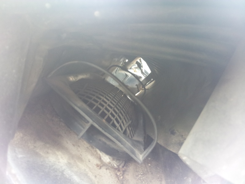

J'ai un petit soucis : Lorsque je lave ma voiture au karscher ou rouleaux (sans nettoyer le compartiment moteur...ça m'arrive) Quand je termine, et que je remonte dans la voiture, ça goutte, coté passager par dessous la boite à gants...ça s'amplifie lorsque je prends des virages :/
ça goutte également (mais trèèèès peu) au dessus de mes pieds (donc, coté conducteur )
D'où cela peut il provenir ? J'ai regardé ici, et y a un gros trou...n'est il pas censé y avoir un cache ? (si oui, pas le moindre souvenir de l'avoir enlevé )
Merci à vous !

Je crois que c'est normal d'avoir un trou à ce niveau pour l'évacuation de l'eau de pluie qui coule au niveau de la grille au dessus du capot mais je ne sais pas si c'est celui là et si il doit être aussi gros!
Peut être que le problème vient de l'intérieur de ce trou! un trou dans le trou quoi!

ou du meme trou d'evac coté conducteur que celui que tu as pris en photo. il se situe sous le moteur d'essuie glace et est un vrai nid à saleté.il se bouche, l'eau monte et passe par le cheminement du faisceau principal ou par la grille d'entrée de ventilation habitacle.

le trou est normal, tu doit voir le pare boue je pense.
tu a peut être mal emboité l'entré d'air de la ventilation et l'eau passe par la. les souflet des faisceau de porte sont bien mis?

J'ai eu un peu de temps libre et je soupçonne la fatigue lorsque nous avions déposer/reposer le TDB un soir
Ce bidule en plastique était mal positionné et l'eau rentrait par là
Remis, et je suis parti nettoyer la voiture... ça ne coule plus au dessus des pieds, nickel
