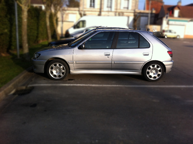

Bonsoir à tous,
Je passe régulièrement sur ce forum (même si j'y suis inactif x)) depuis que j'ai ma 306. J'ai vu pas mal de jolies bêtes, je montrerai la mienne plus en détail quand je ferai ma présentation, même si elle est relativement basique.
Voila, pour en venir à ma question ... j'ai actuellement des jantes en tôles d'origine en 15" montée en 195/50R15 (refusé au CT d'ailleurs ...). Et j'ai acheté des jantes O.Z en 17" que je compte monter dessus. Le soucis est qu'il me faut des calles, car les jantes sont tres déportées et tape sur l'amortisseur.
Mon soucis c'est que j'ai peur que les jantes, une fois montées en 205/45R17 frottent sur l'aile ....
Quelqu'un à deja essayé ? Dois-je mettre un pneu plus bas ? (40 ?)
La voiture : (XSI 8s de 94)
http://i76.servimg.com/u/f76/16/36/68/13/img_0011.jpg

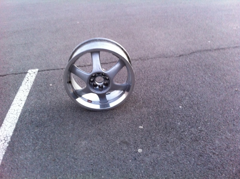

Les jantes : (OZ 17" en "7Jx17H2" ET42)
http://i76.servimg.com/u/f76/16/36/68/13/img_0010.jpg
Et si quelqu'un a une idée pour la taille des calles.

Les calles c'est pas trop le problème, au pire j'en ferais des plus épaisses. Ce qui me fait peur c'est au niveau des ailes. J'ai peur que les pneus en 205/45R17 touchent dessus étant donné qu'elle est assez basse.
C'est surtout ca, si quelqu'un peut me renseigner.
Ou alors si je dois mettre du 40.

jantes en 17 tu met des pneu en 205 40 17 sa touche pas
Par Elite le 24 02 2013 10:30  R&eacutepondre en citant
Merci Wiki.
Je vous tiendrais au courant, mais je pense partir sur du 205/40 17 avec des calles de 20.

jantes 15': ET 18, montée sur du 185/55/15 82 V d'origine ( la raison pour laquelle c'est refusé au CT, 195/50/15 monte non homologué )
tes jantes de 17 : ET 42 montées sur du 215 / 35 /17 83 ou 225 / 35 / 17 82 pour les montes homologuées en 17' (pour du 185/55/15 d'origine )
pour les cales, il te faut du 24 mms
cela reste de l'approximatif, car je n'ai pas toutes les infos en mains pour te répondre de façon certaine

Il faut juste l' ET des jantes pour pouvoir répondre.
Les 306 ont toutes le meme déport au niveau des trains roulant. Donc pas besoin du vin de sa caisse.
Et je confirme: 195/55 15 d'origine sur xsi/s16.

desolé de te contredire, tu as du 18, 20 et 24 en déport sur jantes toles de 306.
19, et 24 en jantes alu
le tout en differente taille de jantes et monte de pneus differentes.
et ça c'est que sur phase 1, j ai pas regardé les 2 et 3
avec son vin, il sera fixé.
ça passera surement mais la monte ne sera pas homologuée et sera refusée au ct comme c'est déjà le cas.
pour ses jantes, l'ET est de 42, c'est marque sur son 1er poste.
donc 42 - 18 = 24 mms
c'est pas plus compliqué que ça.

Pour les jantes, part sur le principe que les cyclone en ET19 passe large.. donc 42-19=23mm
Donc une cale 25mm par securite ca passe.
Le top serait un pret de cale pour confirmer
