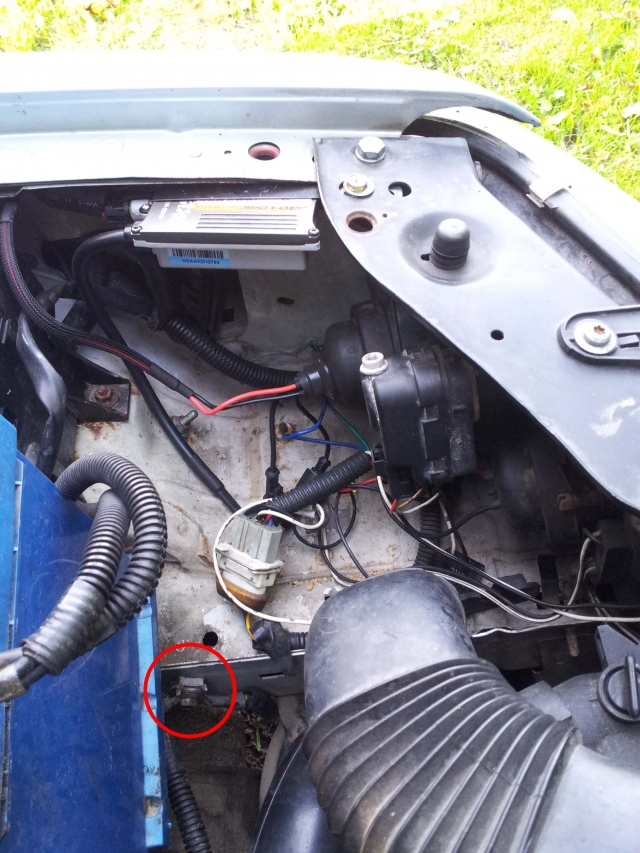

est ce que tu as regarder tes fils de masse au niveau de ton embrayage sous le tableau de bord ?
ton fils de masse sous le capot au niveau de ta batterie ?
vérifie sa continuiter et son état

Donc après quelques test , j'ai pu remarqué qu'au niveau de mon alternateur ,la tension du fil d'excitation ( bleu ) restait à 0 V avec la voiture démarrée ou non , qu'est ce que cela veut dire ? comment dois-je réparer ça ?
Les fusibles n'ont pas encore été vérifiés , et il reste donc mon problème de voyant de batterie toujours éteint et le voyant de frein parking ( avec un point d'exclamation ) qui reste toujours allumé mais qui s'éteint quand je freine .
Auriez-vous des pistes pour résoudre ça ?
