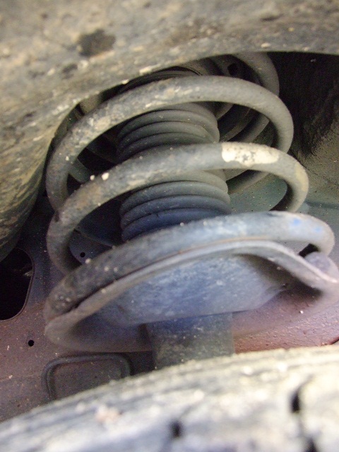

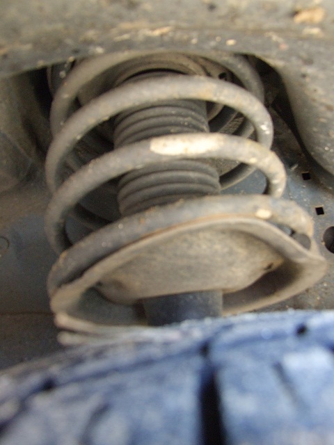

a l avant je trouve pas quelle es baissé a l arriere oui par contre mais est ce les amorto ou specificque des 306 si tu veut je peut faire des photos
je les surtout car quan on roule sur les route defoncer ou sur les dos d ane on etend clok clok a l avant et une fois on a voulu monter sur un trottoir pour la garer et le dessous a frotter
Par toulousaine1 le 02 11 2012 12:00  R&eacutepondre en citant
cote conducteur al avant
coté passager a l avant

comme tu changes tes amortisseurs profite en pour faire tes barres stab
je te conseille de prendre des amortisseurs correct! on ne rigole pas avec les liaisons au sol!

on les a acheter hier par contre on ma dit que les ressort j ai ete pas obliger de les changer sauf si il ete cassé c est vrai?
Par zef62 le 04 11 2012 18:09  R&eacutepondre en citant
tout a fait inutile de changer des ressorts sauf s'ils sont abimés!
par contre celon le kilometrage les butées et roulements seront peut etre a changer!
