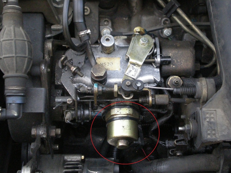

Par AZAAZU le 24 10 2012 11:04  R&eacutepondre en citant
est ce cette pieces la ???
Par niccoraptor le 24 10 2012 11:07  R&eacutepondre en citant
beurk, une pompe lucas
la sonde de départ à froid se trouve dans le prolongement du cable fixé devant la pompe.
mais je doute que ce soit ça vu que ça ne fait qu'augmenter le ralenti a froid. quand la sonde est morte, il n'y a plus de variations de ralenti entre moteur froid et chaud.
je dirais que ta pome fait des siennes tout simplement
