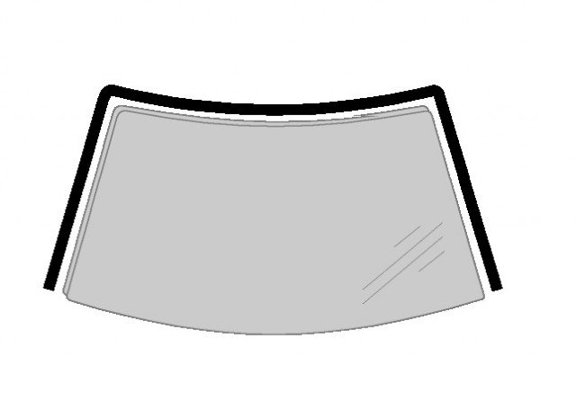

Bonjour à vous
Je me pose la question depuis que ça m'est arrivé mais j'ai jamais penser à poster le problème que j'ai
Donc, il s'agit du joint de pare brise extérieur coté passagé
En effet, dès que je dépasse les 110-120 km/h, et bah, le joint coté passagé se déboite et du coup se retrouve à flotter dans les airs, la première fois ça fait drole
Je vous ferais une photo en détail de mon joint dans la journée.
Donc je voulais savoir, comment le fixer correctement ou bien, si je le "colle" avec de la pate à joint translucide ça irait ou s'il faut que je change quelque chose (ça m'embète de changer le pare brise vu qu'il a été changé il y a 2 ans)
Voila, merci bien

Par damiano le 24 09 2012 14:42  R&eacutepondre en citant
il tien avec les gorge autour du parbrise en tole .. ressert le systeme de maintient il devrait plus bougé .

Par miniabou le 28 09 2012 21:47  R&eacutepondre en citant
J'ai resserré un peu la gorge en métal qu'il y avait dessous, et j'ai l'impression qu'il tiens un peu mieux, j'ai pas fais de test sur route encore
Je vous tiens au jus

Par miniabou le 03 10 2012 20:10  R&eacutepondre en citant
J'apporte une news ^^
En fait, ma gorge en métal qui tiens le joint était desserrer, j'ai resserré vers le pare brise pour que le joint tienne bien.
Hier j'ai fais un test, 160, ça n'a pas bougé, impeccable
Merci à damiano pour l'astuce
