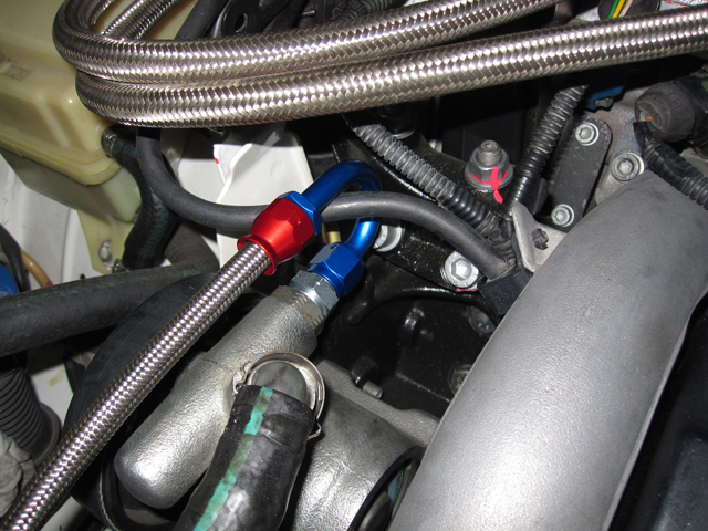

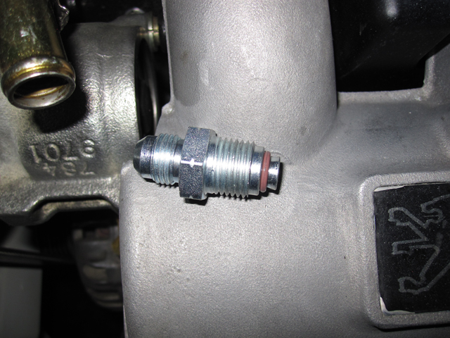

C'est quoi ce truc que l'ont voit coté Crémaillère dans la durite qui arrive de la pompe ??
un clapet anti retour ?
Edit :
voilà flexibles déposé
dans l'idée ce que ça doit donner,
après les autres morceaux on pourra les couper presque au ras
et voici la finalité de mon projet de D.A. en durite avia

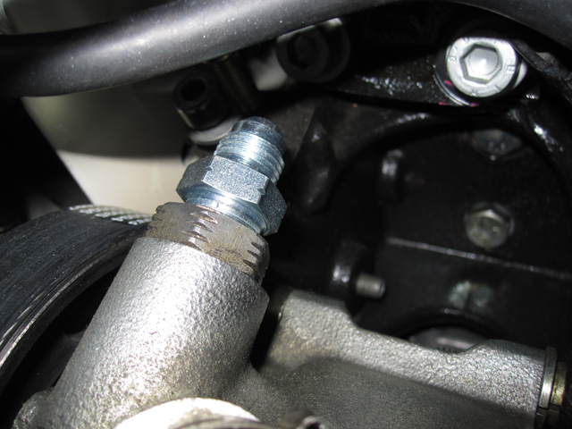

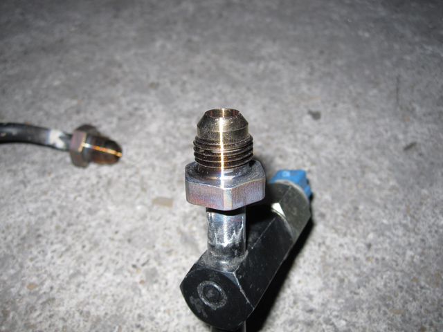

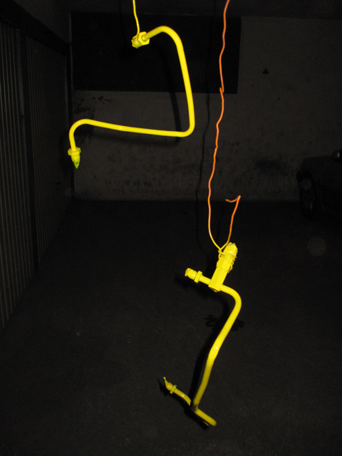

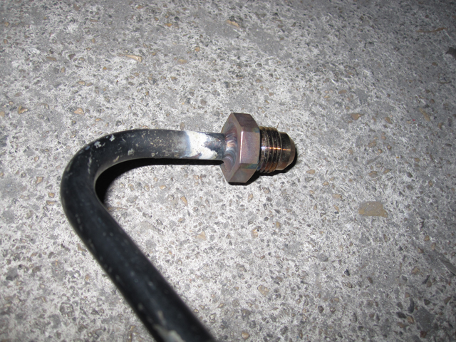

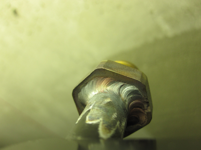

j'ai donc soudé des adaptateur MALE DASH06
peint mes durites
mis cet adaptateur spéciale DA en sortie de pompe
Fabriqué mes flexibles avec de la durite Serie 600 de chez Goodridge et les raccords série 600 aussi
et vissé mes flexibles
j'ai donc supprimé le clapé.
j'ai pas trouvé de désagrément dans le comportement de la direction
au contraire ça répond très bien.
conclusion, c'est joli et ça ne fuira plus jamais !!

je dirais que oui...

je voudrais remplacer les 2 flexibles par de la durite aviation !!
le clapet anti retour m'enquiquine !

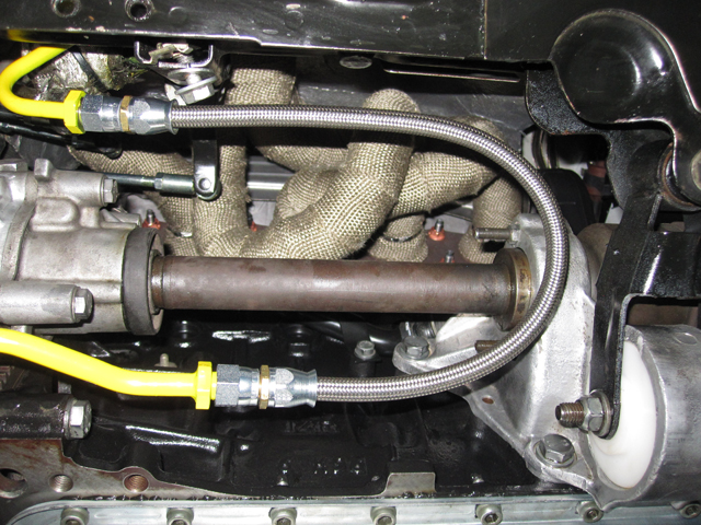

photo d'un montage sur 309 gti16
Pièce d'origine
en aviation
Par nicopug le 14 09 2011 18:49  R&eacutepondre en citant
là, vu le certissage, la durite avia à été commandée toute faite

- des embouts ACIER à souder ou des Mâle/Mâle à recoupé et à repercer pour l'emboiter dans le tube rigide déjà existant.
C'est précisement là ou pour moi ça ne tiendra pas
Ce n'est pas la durite qui posera problème, c'est le certissage de l'embout à visser sur la durite...
