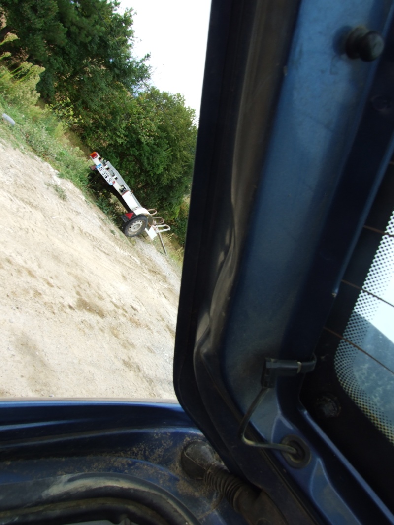

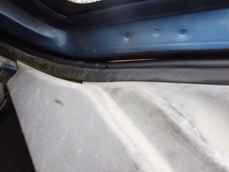

Par toulousaine1 le 28 09 2012 14:32  R&eacutepondre en citant
voila
une photo de l exterieur
une de l etat du joint
et une de l interieur ou l on voit bien le jour
et j ai remarquer que le jour n est que d un cote mais pas de l autre

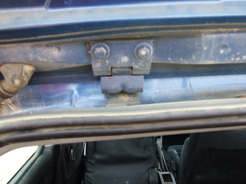

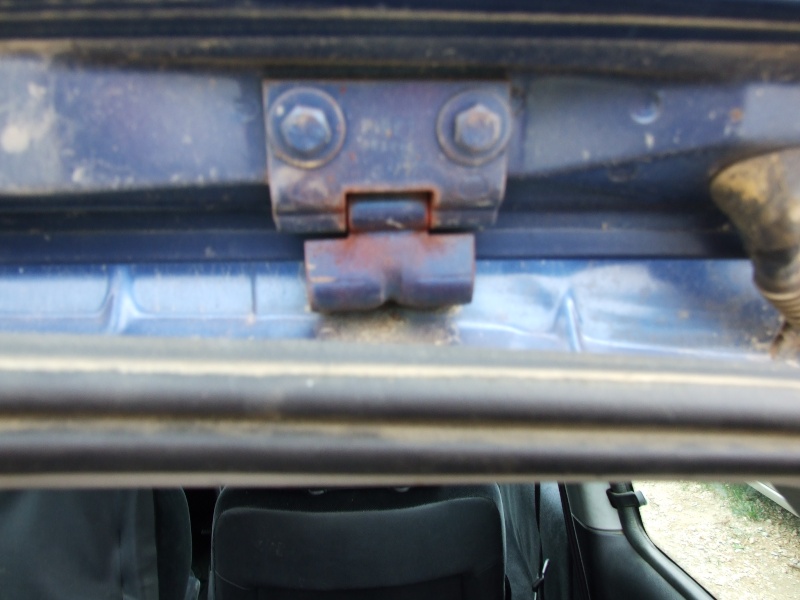

Une petite photo de tes charnières aussi ?
Par toulousaine1 le 28 09 2012 14:53  R&eacutepondre en citant
ok je vais te faire ca desuite ouverte ou fermées?
Par superip le 28 09 2012 14:55  R&eacutepondre en citant
Juste pour te faire plus de boulot, je dirais les 2 !
Ouverte je pense qu'on verra mieux.

Par toulousaine1 le 28 09 2012 15:15  R&eacutepondre en citant
charniere de gauche
charniere de droite
le cote droit du coffre pour vous montrer que y a pas de jour de ce cote la
et y a du jour en bas aussi

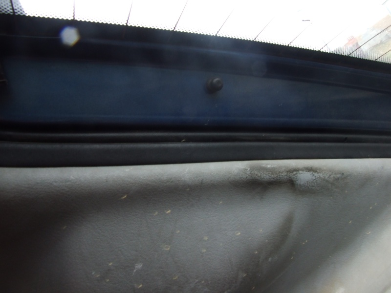

et voici ce que j ai remarquer cela peut il etre en cause du jour ???
Par superip le 28 09 2012 15:25  R&eacutepondre en citant
Ça coïncide parfaitement à l'endroit de ton jour en haut :
Pour moi il n'y a pas photo ! oui
