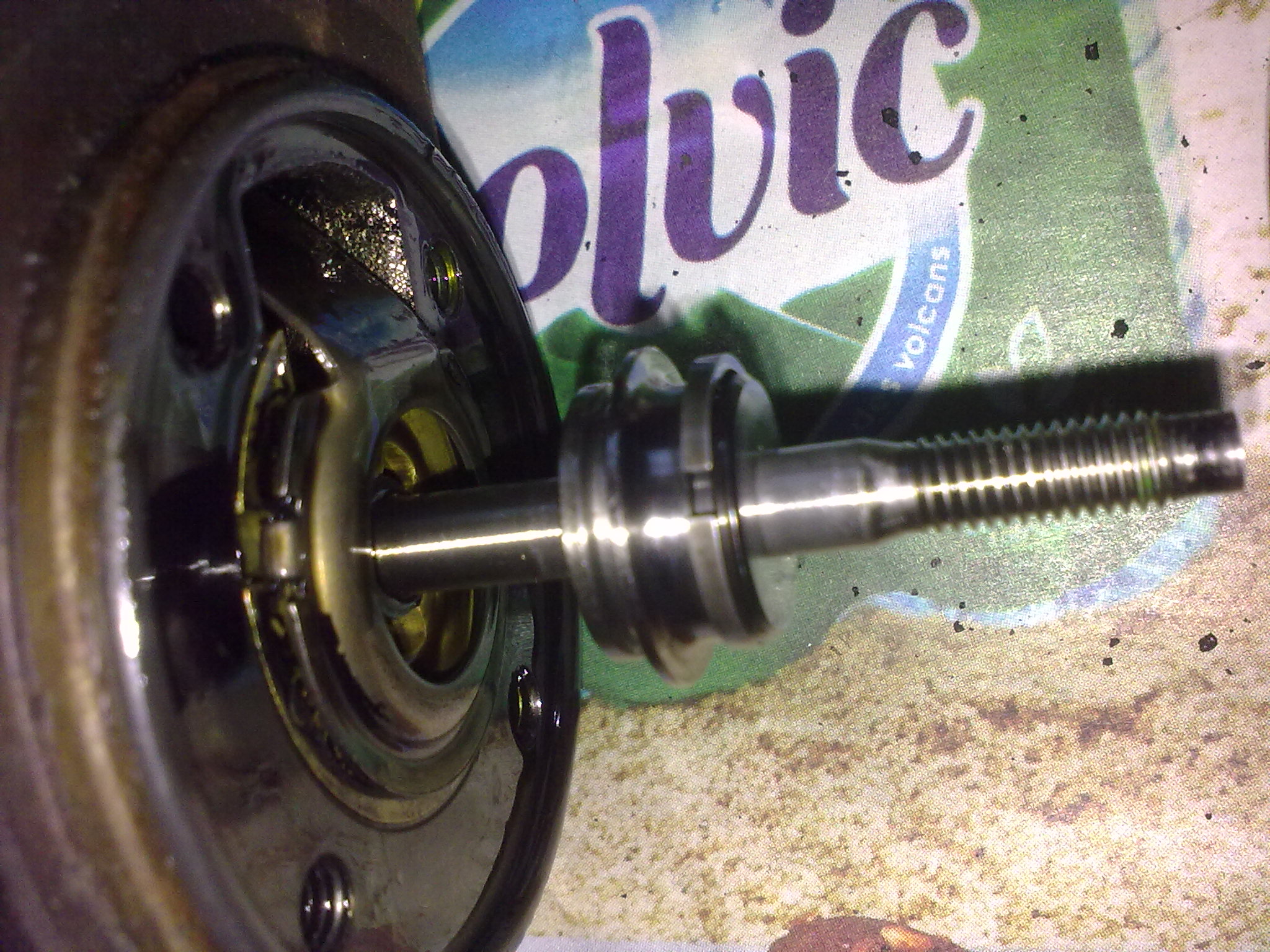

Je l'ai démonté et les ailettes sont ok, l'axe n'a pas de jeu énorme, par contre l'interieur est plein d'huile, tout comme mes durites de turbo, alors pouvez vous me confirmer si il est bien défaillant?
Si c'est bien lui et que c'est ni les ailettes ni l'axe ca viendrait de quoi SVP??

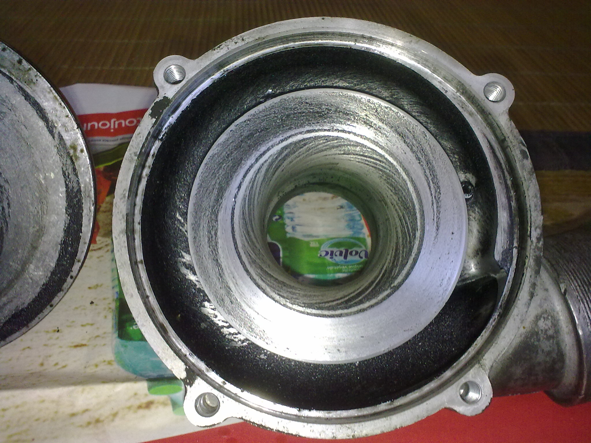

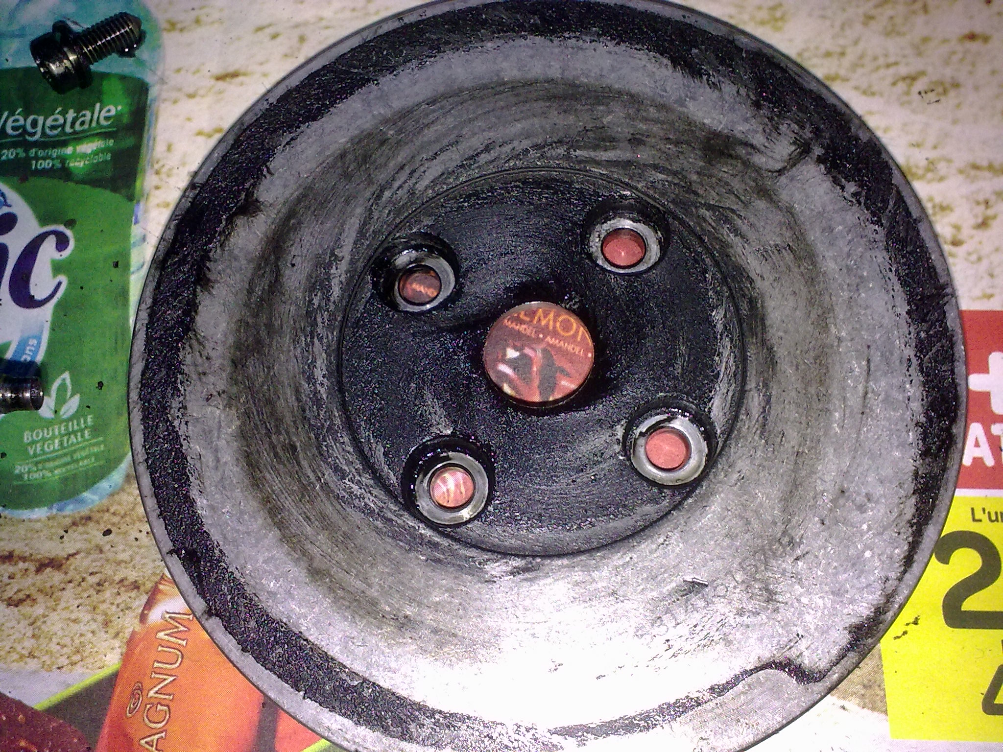

Je viens de démonter les ailettes qu'on voit en photo et vu le dépot d'huile en dessous je crois bien que c'est le petit segment qui sert de joint torique qui est mort...
L'huile est encore toute fraiche sur tout le tour et on voit les traces de projection vers l'exterieur...
Ce serait bien bien ca mon probleme de turbo, qu'en pensez vous svp??

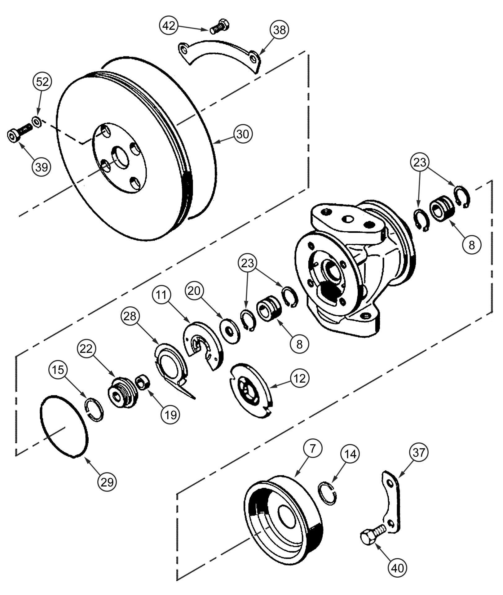

Apres quelques recherches j'ai vu qu'il existait des kits de réfection pour turbo, ainsi que le schéma et un site qui permet de diagnostiquer la panne...
Meme si la mienne n'y était pas ca peut servir à d'autre alors je vous mets tout ca...

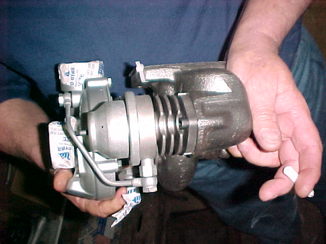

Pour mon turbo j'ai vu un truc que j'avais pas remarqué, à chaque extrémité du petit tuyau en métal (voir photo) il y a 1 vis qui est percée de part en part (le bout qui est dans le bloc)et ca fait donc 4 trous si je me trompe pas, et bien mon turbo HS a ces 2 vis qui ont leurs trous presque bouchés...
Ca fait un dépot noiratre tout autour des trous comme de la calamine et laisse tres peu de jour passer...
A quoi sert ce petit tuyau?
Pensez vous que ca pourrait etres la cause de ma panne?
Si l'huile ne passe pas c'est peut etres possible que ca l'ai refoulé par ailleur?

ce que tu montres c'est la wastegate et ses tuyaux,dedans c'est de l'air qui passe ,d'origine la wastegate est taré entre 0,8 et 0,9
En clair la pièce que tu montres est un élément annexe du turbo,ce n'est pas le turbo en lui même,il est là pour la sécurité
si tu démontes cette wastegate,tu vas voir qu'il y a une sorte de soupape qui s'ouvre et qui est taré par une tige
c'est la wastegate |

La tige filetée en haut de celui ci (qu'on voit dépasser) c'est donc avec elle qu'on regle la pression de turbo KKK c'est ca? alors que sur les garett c'est une petite tige en fer??

Tout a fait,pour le kkk il faut une clé alen de 5 ou 6 (je me rappelle plus) et une clé a pipe de 8 pour régler la pression,le 8 c'est pour le contre écrou et l'alen c'est pour le réglage de la dureté
