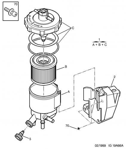

Par contre avant toute chose regardes si ton sifflement ne vient pas du filtre a gasoil (bloc plastique noir) car dedans il y a un régulateur et c'est un problème connu et il génère des sifflements.
cela impose le remplacement du "boitier porte filtre complet"

Et oui le sifflement vient du bloc plastique noir ou il y a le filtre a gasoil enfin pour reprendre l'expression de mon oncle lorsqu'on a fait le test :
"Ah oui! C'est bien là que ça chante!"

Aucune obligation de le prendre chez Peugeot,tu as oscaro.com et là tu fais une vrai économie et c'est le même produit:
http://www.oscaro.com/filtre-a-carburant-peugeot-306-ii-n5-2-0-hdi-90cv-9-22334-2211-gt
là il est a 36,61€ TTC avec frais de port chez oscaro
la référence constructeur est 1901 69
Et tu auras le A+B+C.

En effet tu t'es trompé,là ce que tu montres c'est la pompe de gavage,elle se trouve sous la banquette arrière,elle intègre une pompe a essence et une jauge a carburant.
Depuis le début tu es focalisé sur la pompe de gavage,nous on te parle de l'ensemble "porte filtre" qui se trouve dans le compartiment moteur.
