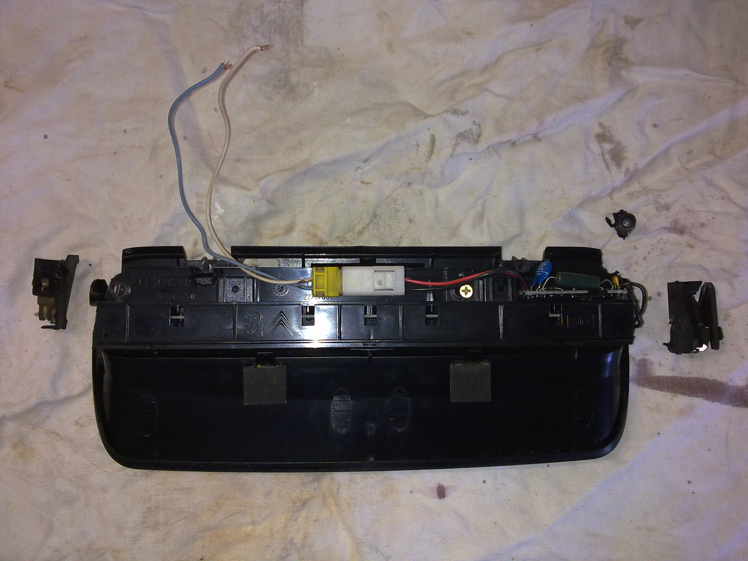

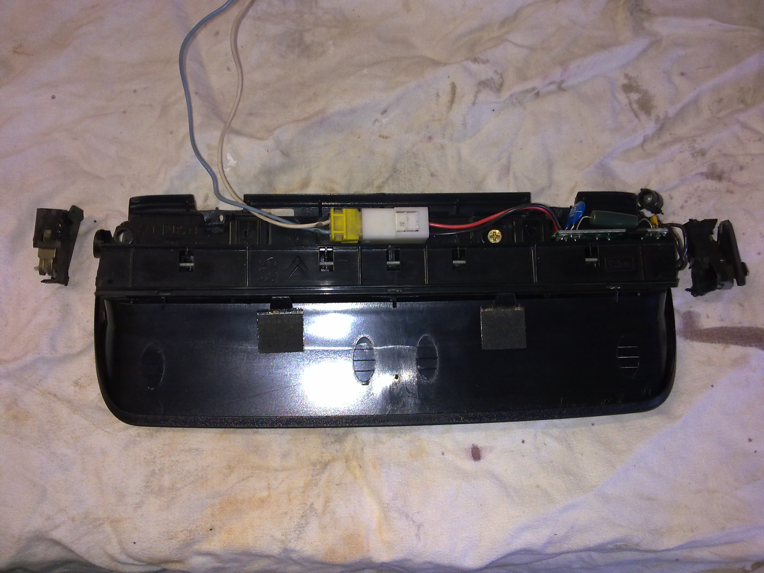

C'est bon merci je l'ai fait je vais charger les photos par contre c'est pas le même feu stop que le tien j'ai 3 fils dessus et j'ai dut le rectifier de tout les côtés pour qu'il rentre dans le feu de 306

moi aussi j'ai du passer un coup de dremel un peu partout mais ça rentre au poil, ne l'usine pas trop non plus...... il faut le faire petit à petit, sois patient

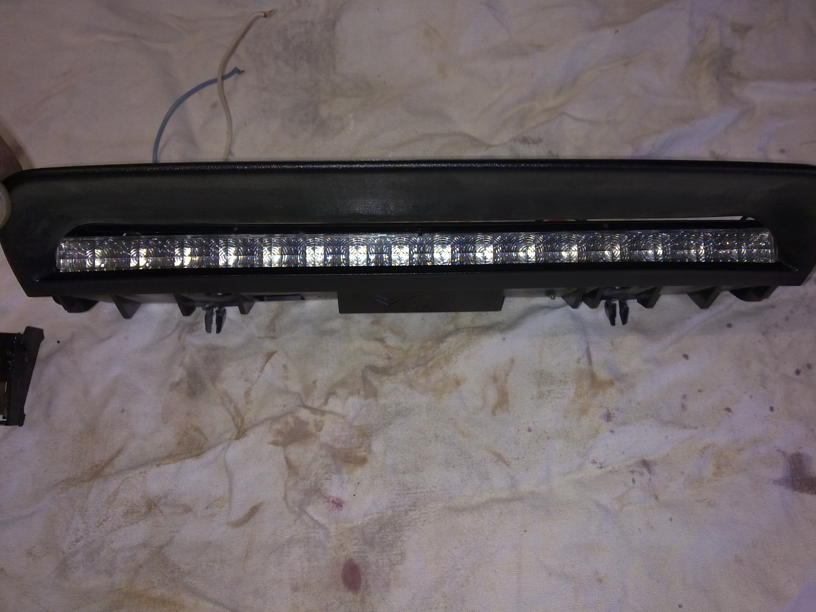

Photos tirées de la prez d'inov34 (je les poste ici, ça pourrait servir)
il vous faudra découper le plastique noir sur lequel est fixée la rampe de leds
et ensuite l'encastrer dans le feu d'origine
pour au final avoir ça :
