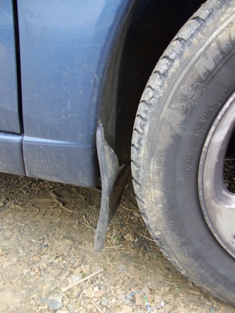

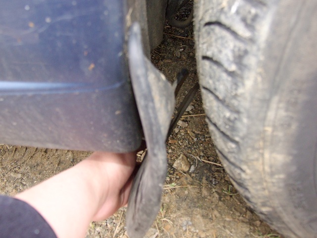

bon je croit avoir trouve le pb de mon bruit en braquant
je vous mets des photos
Par Invité le 26 02 2012 11:32  R&eacutepondre en citant
voici
Par Invité le 26 02 2012 12:27  R&eacutepondre en citant
voila les bavettes on ete enlever

bon j ai eut l occase de deplacer titine et ces bien les bavettes qui fezait du bruit :)

pense tu que le voiture tremblait plus qu avant parce que les bavette frotté le pneu? parce que j ai pas pu le senttir car j ai deplacé la voiture sur 10m peut etre

oui elle tremble en ligne droite mais la bavette touché legerement la roue on le voit un peu sur les photos plus haut
