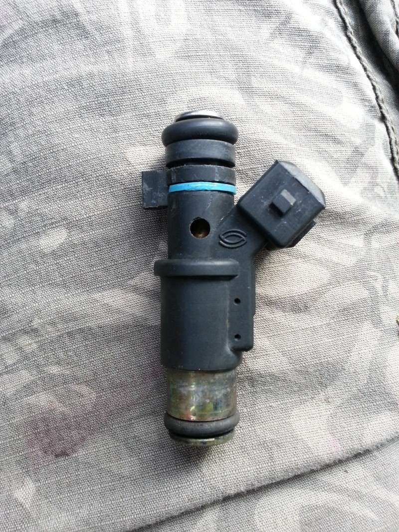

En revanche je dispose déjà d'injecteurs bleu (je les ai changé hier suite à un HS) montés d'origine apparemment.

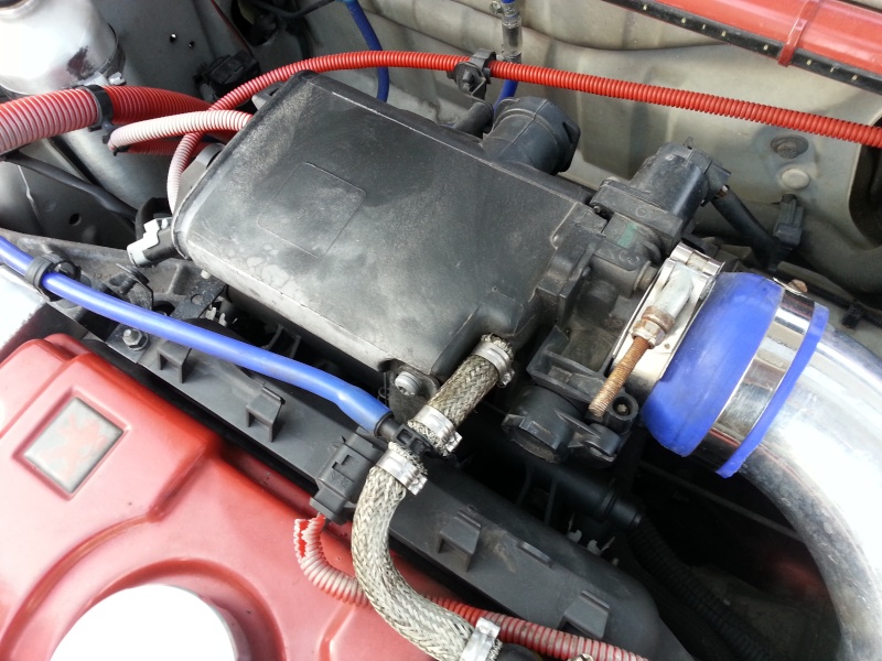

Après voila mon moteur actuellement (admission dynamique, collecteur 4-1 inox, décata inox, inter sans intermédiaire inox et silencieux inox)
Et donc avec tout ça il faudrait une reprog.

Pour tes injecteurs c'est le joint qui est bleue, moi je te parles de BLEUE
ton collecteur momifié, tu lui a mis un spray HT???

Pour le collecteur je n'ai mis aucun spray, seulement de la bande thermique vendu sur ebay pour.

oui j'ai vu pour ta bande thermique.
Il faut la protéger en plus avec du spray haute température.
Sinon chaleur+huile ou essence dessus ça prend feu.
mon collecteur aussi est momifié et spray HT en plus dessus.
ça se fait pour toute momification de collecteur.
