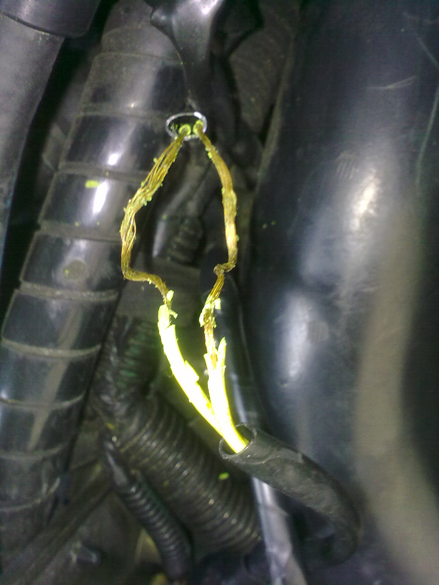

Tout d'abord j'ai trouvé 1 connecteur débranché (voir photo 1) en cherchant un peu j'ai vu sur le truc rond ou y'a le filtre a gazoil (a l'arriere), qu'il y avait une prise vide...est ce que mon connecteur va dessus? Sur ma photo on voit la prise, puis juste au dessus une durite avec une purge et encore au dessus la prise vide...
Ensuite en continuant mon petit ménage dans le moteur, j'ai découvert 1 prise avec ses fils qui avait l'isolant de partit...les fils à l'air!! (voir les photos)
J'ai donc démonté et verifier toutes les autres connecteur pour voir l'état des fils et la le drame sur les 5 ou 6 connecteurs que l'on voit entre le radiateur moteur et celui du turbo et bien seulement un est en bon état..
Certains sont a la limite de casser et sur l'un y'a meme 2 fils sans isolants et qui de plus se touchent...
Que pensez vous de tout ca? Mon moteur ayant parfois des ratés et regulant de temps en temps est ce que ca pourrait venir de ca? Le gars qui me l'a vendu m'a dit que se serait la pompe à injection...
Est se que tout ca à pu endommager le moteur? Est ce que ca ne posera pas de problémes si je répare? Rajouter des fils est simple à l'origine je suis moi meme electricien industriel et cable des faisceaux toute la journée mais je sais qu'en fonction de l'information qui passe dans le fil modifier sa longueur ou rajouter des ferules peuvent faire que l'information soit faucés...

ICi ceux en sorties de prise sont mort et se touchent...et le bleu dans la gaine a coté idem..
La les 2verts en sorties on l'isolant coupé..
La c'est le pire sur 3 fils 2 sont dénudés et se touchent
Celui ci à l'isolant coupé a plusieurs endroits...

Pour les fils dénudés j'ai jamais vu sa, je regardait souvent sur la mienne et pas un fil n'était dans cette état !
répare les toi mêmes, tu le coupe pour passer une gaine thermoretractable puis ressoude les fils proprement, tu fonds la gaine par dessus et le tour est joué.
Assure toi avant de vérifier s'il n'y a pas trop de tensions (pas de tensions électrique mais mécanique) ou d'objet qui entraîne cette dégradation.
Si les fils te paraissent cours tu les rallonges de 2 ou 3 cm toujours en suivant le principe soudage + gaine thermoretractable.
Si tu n'as pas le temps de sortir le fer à souder tu peux mettre du ruban isolant en attendant mais la tenu dans le temps ne vaut pas la gaine sauf si c'est un ruban de bonne facture bien posé.

Pour les autres fils, quel galere...j'ai voulu les reparer, je pensai déclipser les connections et soit leur mettre de la gaine thermo soit couper et souder mais probleme...J'ai essayer d'enlever le trucs en plastique noir au cul d'une prise mais je n'est pas pu, je me demande si c'est pas mouler car ca se déchirai..Ou alors c'est cuit tout comme mes fils...
Donc je me suis mis à couper la gaine pour voir les fils et avoir ainsi une bonne base pour faire 1 soudure mais plus je coupe la gaine et plus l'isolant des fils se fait la malle...regarde ma photo sans meme toucher au fil l'isolant s'en va et pour celui ci je me suis arreter ici de peur d'aller trop loin dans le faisceau sans etres sur que le reste serait ok
J'ai reparé mais en bouinant, j'ai pris des fils de la longueur de ceux qui n'ont plus d'isolant puis j'ai enlever le cuivre pour n'avoir que l'isolant. Je l'ai ensuite coupé sur sa longueur et je l'ai mis sur les fils endommagés et le refermant avec du scotch d'électricien...j'ai aussi rajouter des bouts de gaines pour renforcer tout ca, seulement hier apres mon petit tour j'ai ouvert le capot et je me suis apercu que les fils chauffaient enormements, ils étaient chauds et tout mous donc a mon avis mes bidouilles vont pas tenir tres longtemps...

Effectivement c'est un sacré merdier ton truc.
Peut-être un défaut sur la qualité des matériaux utilisés mais dans ce cas tu ne serais pas un cas isolé.
C'est clair que le mieux est de changer le faisceau. Deux options: Soit tu démonte celui-ci et tu refait le même à l'identique, soit tu en trouve un en casse, ce qui me parait plus simple !
Je sais pas si c'est possible de le changer sans déposer le moteur mais j'ai envie de croire que oui. Avec du mal mais comme il ne doit pas y avoir 150 prise ça reste possible.

Change ton faisceau,c'est le mieux.
Tu enlèves le pare-boue côté gauche et tu débranches le connecteur moteur.
Ensuite dans le compartiment moteur tu ôtes toutes les fiches en repérant pour plus de sûreté,mais rien de bien compliqué.
