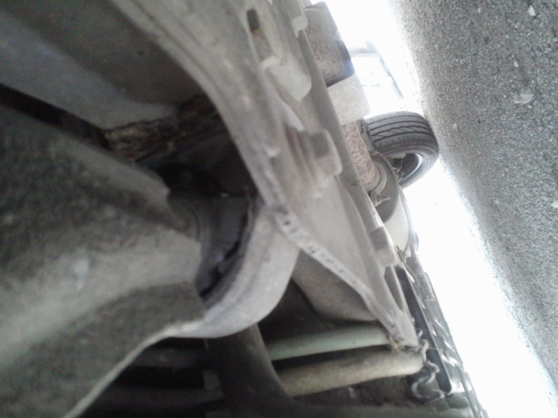

alors cette aprem j'ai regarder sous la voiture voir ce qu'il ce passer donc j'ai les 2 silent bloc du train arriere a changer ils sont une mauvais tete
Bien sur c'est pas le mien celui la mais c'est pour montrer le modele
Apres j'ai ce silent bloc du triangle que me paré un peu bizarre je voudrai avoir d'autre avis please ???

Tu dois surement avoir un grincement sur chaussée deformé ou dos d'ane vu le SB du triangle
nan ?
Ta caisse doit commencer à avoir du kilometrage
Ce ne sont pas de gros travaux (du moins pour le triangle, je n'ai jamais procédé à une operation sur train arr) |
| la voiture a 200000km et pour les grincement non justement c'est a l’arrière que j'attend des grincements |
le SB du triangle est HS. tu peut rouler mais tu risque de manger du pneu. si tu pousse la roue en avant puis en arriére elle peut bouger a cause du SB.
tu peut rouler comme sa, la roue va pas partir
pour les SB du train arriére se sont les auto directionnel que tu montre.
sa se change trés vite. comme tu le voit il n'y a que deux écrou a retirer. un en dessous et au dans le coffre (lever le tapis de coffre et retirer le bouchon)
tu léve la voiture, retire les écrous et le train arriére va descendre un peu et tu pourra les retirer. il faut faire les deux en même temps sinon tu pourra pas les sortir |
donc je m’en douté pour le SB du triangle est ce qu'il faut une presse pour le changer ce SB????
et pour les SB du train arrière je les ai déjà changer sur une 306 TD |
tu peut faire sans presse mais c'est plus long.
ou tu change le triangle complet si tu sais pas mais c'est pas donné |
| donc je suis revenu de vacance pas eu le temps de repondre j'ai changer le triangle environ 60€ |
