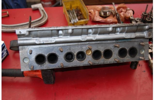

Bien sûr que non, les conduits d'échappement n'ont rien à voir, 16 soupapes c'est 2 fois plus que 8 soupapes :
Même entre une ACAV et une BV6 ce ne sont pas les mêmes !!

donc je confirme moi jai des sortie ronde a la culasse et pas ovales chui deg ^^ et sinon pour le reste de la ligne je peut mettre quoi et trouver sa ou ?

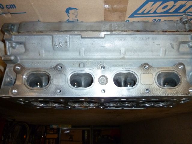

Culasse ACAV ça ne ressemble pas au T16 et donc à ça ? :
source : fullpowerteam

aparement non http://306inside.com/forum/viewtopic.php?t=56634
vous qui avez des groupes je trouve sa nul parttttttt le reste de ma ligne et la meme qu'un acav ^^
