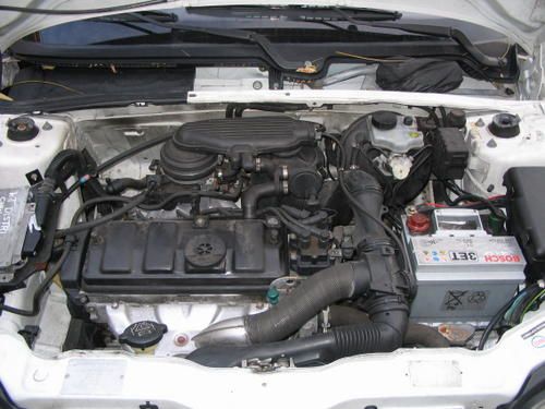

C'est surement le moteur pas a pas (ce qui regule le ralenti) qui ce bloque. Faudrait que tu le demonte et que tu le nettoie . Il ce trouve là sur la photo
Ya deux vis qui le tienne,il me semble que c'est des vis torx (en etoile)

Par Mitou57 le 02 12 2010 22:05  R&eacutepondre en citant
Tu as le moteur comme celui-ci? :
ça pourrai être le moteur pas a pas, une sonde, ou comme dit ton ami le carbu.
Par TAZsedan le 02 12 2010 22:54  R&eacutepondre en citant
c'est pas un carbu mais un injecteur monopoint
